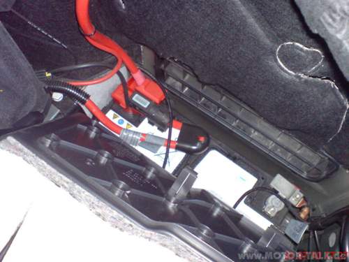

Hallo, bei mir sieht das so aus. Siehe Bild. Wie sieht denn das kaputte aus?
Batteriefach E61
ja so sieht's bei mir auch aus ...

@Peter-a6
Schau mal in diesem Thread genau nach! Da ist eine Anleitung, wo die Abdeckung genau ist, die ersetzt wird! Du suchst derzeit an der falschen Stelle, wenn ich Dein Bild so sehe. 😉
Ich habe für Dich mal gesucht. Siehe Seite 4: http://www.motor-talk.de/.../rueckrufaktion-t3835498.html?...
Hallo leon_raser, Danke. Jetzt weiß ich was gemeint ist.
