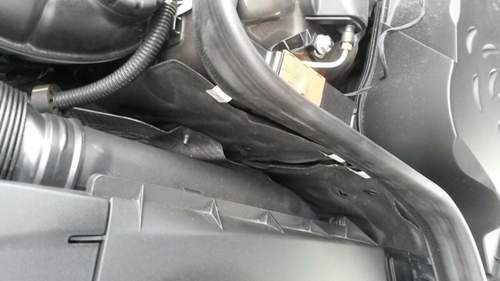

@DanielS212 schrieb am 3. März 2015 um 12:43:43 Uhr:
Genau. Von keiner Rückrufaktion betroffen, demnach ist das was auf meinem Bild zusehen ist als "normal" zu bezeichnen. Beim 200CDI BJ2012
Bei mir wurde es als Schönheitsfehler betrachtet. Normal ist das aber noch lange nicht!

hab ja selbst nen Vormopf :eek:, da wurde zwar wie von einem Vorredner bereits die Gummilippe getauscht, aber mittlerweile rutscht die Dämmung wieder unten raus. Da hilft scheinbar nur kleben oder mit Stifte befestigen
Hallo leitgeplagte 212er,
mit der Gummilippe geht das bei einigen Modellen nicht.
Bei meinem - eigentlich nicht vom Rückruf betroffen - helfen noch nicht mal die Klammern die MB für die Rückrufaktion vorschreibt.
Lösung gestern von MB-Zehlendorf, längere Klammern wurden verwendet aus ner alten C-Klasse. (Will sich der Werkstattmeister gleich patentieren lassen. ):)
Damit sitzt meine Dämmung wieder prima und dürfte dort auch bleiben. siehe Bild (wie dreht man das richtig??) An der Spritzwand ham se auch gleich zwei Klammern angebracht, damit sitzt dort die Matte auch wieder prima.
Also wenn Eure Werkstatt sagt es geht nicht, dann diese Lösung präsentieren.
Kosten: 0,00 EUR
Bin begeistert. P.S. vielen lieben Dank an MB Dressel!!
LG Andy

Du bist aber schnell zufrieden zu stellen, für mich sitzt da nichts prima die Dämmung gehört unter
die Dichtungslippe. Nur Mal zur Information, habe eine Foto gefunden wo der Wagen nagelneu war,
die Dämmung saß da schon beschi.....en. Also Murx schon ab Werk.
