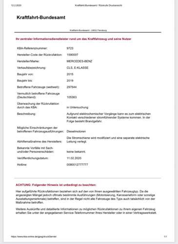

Hat jemand schon den Rückruf zur Stromschiene im Motorraum bekommen? Angeblich soll es deshalb sogar bei Nässe zu Brandgefahr kommen...

Mein S213 ist vom Rückruf betroffen und ich war im März 2020 zur HU & AU bei meiner MB-Werkstatt, ging ohne irgendeine Beanstandung durch.

ich habe mit meinem 220 D T 4matic auch im März die Benachrichtigung bekommen. Die hatte ich auch brav mitgenommen zu meinem Service B diese Woche. Der Händler wußte davon nix und hatte auch keine Ersatzteile verfügbar. Der Rückruf war ihm anscheinend nicht bekannt.
Seltsam, wenn man anderen Ortes lesen kann, dass der Austausch schon erfolgt ist.
Habe das Schreiben auch vor Monaten bekommen. Bei der letzten Inspection vor 3 Wochen ist da nichts gemacht worden. Dafür ist einem Kollegen der Wagen aber schon letztes Jahr aus diesem Grund zumindest heftig angekokelt: Feuerwehr musste anrücken im Parkhaus - war kein Spass...

Ist das 100% bewiesen das die Stromschiene der Auslöser von dem Brand war, oder wurde es pauschal damit begründet, weil‘s halt gerade zur Rückrufaktion passt?....die ja komischerweise erst im Januar 2020 veröffentlicht wurde...?!?!?
Ich hatte Januar/Februar zum ersten Mal von einer Rückrufaktion gelesen, die mein Auto betreffen könnte, S213, 220d von 02/2018.
Einige Wochen später stand das Auto abgeschlossen im Hof, 30 cm von der Fassade des Nachbarhauses entfernt und durch Zufall bemerkte ich, dass der Anlasser unentwegt lief. Die Türen ließen sich nicht öffnen, da die Spannung bereits zu stark abgefallen war. Qualm drang bereits aus dem Motorraum.
Feuerwehr und Polizei wurden alarmiert. Zum Glück kam es nicht zum Brand, nur alles voll weissem Rauch und beißendem Gestank.
Eine Woche benötigte Mercedes, um besagte Stromschiene zu tauschen und die entstandenen Schäden zu beseitigen.
Vier Wochen später erreichte mich dann auch das offizielle Schreiben, dass ich von der Rückrufaktion betroffen sei.
Eine Anfrage bei Mercedes, ob die Handlungsweise nicht etwas fahrlässig sei, wurde lapidar mit gewöhnlichen Abläufen bei Rückrufaktionen beantwortet.
Das war‘s seitens Mercedes!
Auch das KBA hält die Vorgehensweise für gewöhnlich.
Wenn ich mir vorstelle, so ein Fahrzeug stünde in einer Garage im Keller eines Wohnhauses und die Familie schläft...!
Scheinbar interessiert es aber in der Chefetage erst, wenn es Opfer gibt?!
Ja, wurde im so erklärt. Denke, das Vorgehen ist schon normal: Es müssen erst einige Fälle zusammenkommen, damit es zum Rückruf kommt. Ist ja überall, in allen Branchen so....
