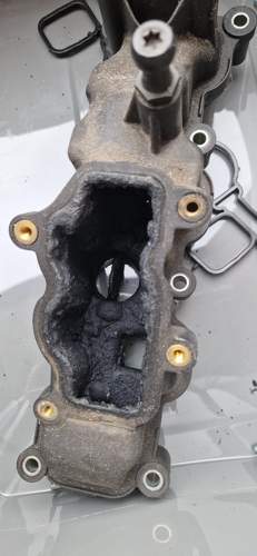

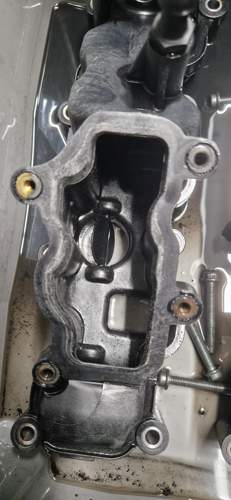

Die wechseln beim Rückruf beide Saugrohrklappen?
Dann die Drosselklappe mit zu tauschen macht ja Sinn, da die ja auch Verschleißt an der Verzahnung. Ich musste mir auch noch eine gönnen letztes Jahr, aber dann soll man auf jeden Fall die Ansaugbrücke richtig reinigen und den Bypass zum AGR Ventil.
Beim CEXA weiß ich, dass die Brücke aus Metall ist, bei den 224ps ist sie aus Kunststoff und wir haben alles versucht, ging nicht zu reinigen und musste neu.
Die Saugrohrklappen habe ich schon mehrmals revidierte bestellt, die in der Lagerung verbessert wurden und damit sehr gute Erfahrungen gemacht. Wenn vw natürlich originale einbaut auch gut, aber ich würde den Ansaugtrakt komplett reinigen.
Der freundliche hat es drauf die Saugrohrklappen zu tauschen und den schmodder in der AnsaugBrücke zu belassen.

Zum reinigen der Drallklappen und der Kunstoffansaugbrücke, teile über Nacht in Rohrreinigungsgel einlegen. Kommt blitze blank raus. Nur bei den aus alu geht es nicht, wird angegriffen.
