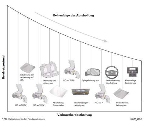

Mal ein Update zum Update🙂) also ich kann nach dem erfolgten Besuch beim freundlichen und erfolgtem Update, keine wirklichen großen Veränderungen feststellen, er schaltet meiner Meinung nach, minimal früher hoch als vorher und meine Sitzheizung und Heckscheibenheizung geht nicht mehr:-/ kann es eventuell sein das beim Update da irgendwas passiert ist, ich denke eher nicht oder?
Vielleicht ist durch das Update die Komfort Batterie entladen, prüfe die mal und lade die mal voll
Auf die Sitzheizung und Heckscheibenheizung kann weder das Update, in dem es hier in diesen Thread geht, noch das Update 34K5 für das Getriebe, was Du ja wohl bekommen hast, irgendeinen Einfluss nehmen.
LG
Udo
Moin, wie die Vorredner sagten: bei schwacher Bordnetzbatterie werden Verbraucher gezielt abgeschaltet - siehe Bild als Auszug aus der SSP272. Gruß
Abschaltung
Ja da könntest du durchaus recht haben, war in d
en letzten zwei Monaten vermehrt auf Kurzstrecke unterwegs und kalt war es Nachts ja auch. Werde ich mal anklemmen und durchladen… Vielen Dank 🙂
@berlinrobbi schrieb am 8. März 2025 um 15:15:40 Uhr:
Hallo. Nochmal kleine Rückinfo. Hattest absolut recht, bin jetzt mal eine größere Strecke gefahren und siehe da, Sitzheizung und Scheibenheizung geht wieder. Gehe mal davon aus, das bei dem Update, längere Zeit Strom von der komfortbatterie entnommen wurde und sie deswegen etwas geschwächelt hat. Danke nochmal für den Tipp🙂
@AlexHHMM schrieb am 7. März 2025 um 09:04:35 Uhr:
Gerne 🙂
Also ctek ran und einmal richtig voll laden
