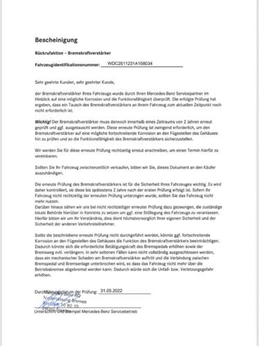

Moin. Kurzes Update.
Heute in der Niederlassung Bremen den Test erfolgreich absolviert.
Elektrische Kontrolle, Sichtprüfung und 19 bar Bremsdruck draufgegeben. Alles ok.
Zertifikat gab es auch.
Demnach in 2 Jahren erneut prüfen und ggf austauschen

Moin moin zusammen,
Ich hab heute morgen meinen R beim freundlichen abgegeben. Vormittags kam der Anruf: Meiner ist nicht betroffen. Test bestanden.
Allerdings musste ich ihn selber hin bringen, da die Werkstatt keine Zeit hatte ihn abzuschleppen.
Ich hab einen Prüfbericht dazu bekommen.
Dann wurde mir gesagt, dass ich bei Auffälligkeiten beim Bremsen wieder zur Werkstatt kommen soll und es könnte sein, dass ich innerhalb der nächsten zwei Jahre nochmal kontaktiert werde bezüglich eines Tauschs des Bremskraftverstärkers.
Kilometerstand 285000km
Bj 11/2011
