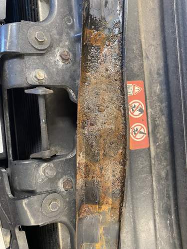

ich hatte heute morgen einen Anruf von Mercedes bezüglich einer Rückrufaktion wegen des Bremskraftverstärkers. Das Problem sollen Durchrostungen sein . Um den Bremskraftverstärker ist ein Gummiband gespannt das den Wassereintritt verhindern soll, und genau das Band ist das Problem da sich Wasser darunter sammeln kann. Die schicken jetzt am Sonntag einen Monteur der das Ganze beurteilt ( wenn Rost dann soll der Wagen zu Mercedes geschleppt werden ). Hab Ihr auch einen Anruf bekommen ?

Heißt es dein BKV war unten an der Umlauf-Bördelung durchrosten und somit undicht?
Hast du noch Bilder davon? Ohne wird es schwer.
Also, Bilder gibt es nicht, da ich meinem Freundlichen zu dem Zeitpunkt voll vertraut habe…
Ich glaube auch nicht, dass ich der Einzige war, bei dem die Bremsleistung aufgrund des korrodierten BKV nachgelassen hatte…

Wie bereits weiter vorne mal erwähnt, wurde bei mir der Test zuhause durchgeführt...
Der Mechaniker kam, Schnitt das Gummi ab (ohne es vorher zu erwähnen was passiert) und machte dann den Bremstest. Dabei hielt er sich am Lenker fest und stand mit beiden Füßen auf der Bremse.
Dabei sind die bremsleitungen auf beiden Seiten am Gewinde abgerissen...
Das Ganze zig nen ziemlichen Rattenschwanz nach sich, denn unterm carport wegziehen geht ja nicht (automatik), auf N ließ er sich nicht stellen...
Naja, es lief jedenfalls schief was schiefgehen kann.. letztendlich haben sie ihn dann abgeschleppt, bremsleitungen erneuert und getestet...
Bezahlen tut das in unserem Fall auch Mercedes...
Da mir hier im Umkreis 4 weitere Autos mit beim test geplatzten Leitungen bekannt sind, haben wir von Anfang an gesagt das ne Lösung her muss und die nicht so aussieht das wir das bezahlen werden...
Wie die Werkstatt das mit Mercedes geklärt hat hab ich nicht weiter gefragt, oder ob die Vertragswerkstatt das nun auf eigene Rechnung nimmt...

Hab mich heute überwunden. Angerufen, entweder Termin in zwei Wochen vor der Haustür oder direkt vorbeikommen. Hab letzteres gewählt, der rote Teppich war schon ausgerollt, 25 Minuten später hat er bestanden. Bin bisher Rekordhalter was die Laufleistung zu dem Thema in der Werkstatt angeht. Fand ich wirklich gut so ohne Wartezeit und das Ergebnis natürlich auch ;)
Eckdaten 430.000km auf der Uhr, Baujahr 5/2008, R320CDI lang
Prüfroutine:
- Gummi ab Sichtkontrolle -> bei viel Rost -> Test | bei wenig wohl ohne Test ok
- Testablauf im DAS - Gedächtnisprotokoll (saß daneben):
- 2 x 320bar Bremsdruck über Betriebsbremse aufbauen und für ca. 4-5 Sekunden halten
- zwischendurch auch bei Motor aus 8 x Druckverhalten der Betriebsbremse prüfen in wieweit der Unterdruck gehalten wird (wird mehrmals verlangt)
- 10 x 165-175bar Bremsdruck über Betriebsbremse aufbauen und für ca. 4-5 Sekunden halten
- Ergebnis wird angezeigt
- Speicher auslesen - Fehler löschen (gab keine bei mir)
- Job done
