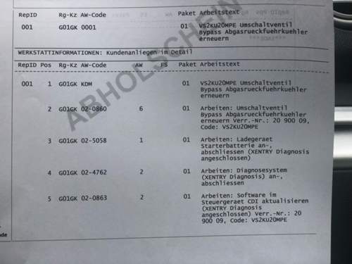

hatte gestern meinen V300d aus 06/2019 in der Werkstatt für den Rückruf VS2KU20MPE. Es wurde das Umschaltventil für den Bypass Abgasrückführungskühler getauscht und ein Update für das CDI Steuergerät eingespielt.
Das war der 2. Rückruf zu dem Thema Kühlmittelpumpe, beim Ersten wurde nur die Software Aktualisierung eingespielt welche die Regelung der Kühlmittelpumpe deaktiviert hat.
@v300d schrieb am 27. April 2022 um 08:33:25 Uhr:
hatte gerstern meinen V300d aus 06/2019 in der Werkstatt für den Rückruf VS2KU20MPE. Es wurde das Umschaltventil für den Bypass Abgasrückführungskühler getauscht und ein Update für das CDI Steuergerät eingespielt.
in welchem Zusammenhang steht das Umschaltventil AGR mit der Wasserpumpe?
Die Wasserpumpe wird über einen Unterdruckmechanismus zu- oder abgeschaltet. Die Unterdruckversorgung ist die gleiche wie die für die AGR. Eingedrungenes Kühlmittel kann also auch das Magnetventil für die AGR beeinflussen.
VG Ingo

das was ich gesehen hatte ist dass diese per Unterdruck funktioniert.
Was mir gestern subjektiv auffiel war dass der Motor wieder etwas schneller warm wird. Das muss ich aber erst noch verivizieren, es war gestern zwar Motor und Öl kalt als ich die Kiste um 21:30 abgeholt habe (lt. Werkstatt Modus im Kombi Instrument) aber es hatte 10 Grad Außentemperatur.
VG Ingo
bin nur etwas verwirrt, dachte es geht Ursprünglich um defekte Küllmittelpumpen, die das Unterdrucksystem stören können.
Ja, das habe ich doch damit zum Ausdruck gebracht. Der Mechanismus in der Pumpe wird undicht und das eingedrungene Kühlmittel beeinflusst die Magnetventile.
