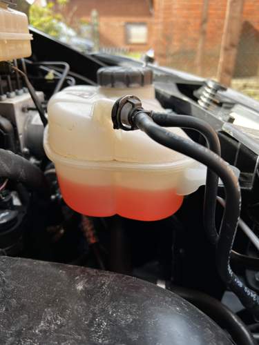

wegen der Berichte hier habe ich heute auch mal nachgeschaut. Mein Vito 119 ist aus 06/2020, übernommen habe ich ihn 08/2021 mit 9 tkm und nun hat er 20 tkm runter. Mein Ausgleichsbehälter steht so auf Mittel. Min/Max Markierungen habe ich nicht gefunden. Eine Warnmeldung habe ich bisher nicht erhalten.
Wie sieht denn euer Füllstand aus?

Kuehlmittelstand
Meiner geht bis zur Schweißnaht. Also ich würde sagen bei dir fehlen so 2-3cm in der Höhe.
Im Behälter ist eine Markierung, die bedeckt sein muss. Ist zu sehen, wenn der Deckel abgeschraubt ist. Am besten mal im Handbuch schauen, da die Markierung so schlecht zu sehen ist, wenn man nicht genau weiß auf was man achten muss (ging mir so zumindest :-) )
Bei zu niedrigem Kühlmittelstand gibt es einen Hinweis im Kontrollinstrument.
