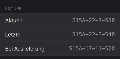

Einige Codierungen wie z. B. der Ton beim verriegeln waren ebenfalls weg. Was noch alles weg ist prüf ich gleich. Ich werde auch mal kurz mit Bimmercode schauen, welche iStufe drauf ist.
Nach dem Abholen konnte ich aber keine Veränderung bemerken. Das ist schon mal sehr gut.
*edit*
Es waren doch sehr viele, aber nicht alle, Codierungen weg. Habe mit Bimmercode wieder alles so wie ich es haben möchte codiert.
IStufe ist auch neu: 22-07-550
.jpg
