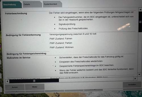

Ich habe die im Bild vorhandenen Einträge im Fehlerspeicher.
Vorgeschichte:
Der Wagen wurde gebraucht gekauft und beim Händler vor dem Kauf noch auf die neueste I Stufe gebracht. Mir wurde gesagt, dass dabei etwas schief lief und ein Steuergerät ersetzt wurde.
Wenn der Fehlerspeicher gelöscht wurde, kommen nach kurzer Zeit diese Meldungen auf dem Foto wieder.
Ist das Normal? oder hat das überhaupt etwas mit dem Update oder neuen Steuergerät zu tun?
In den Hilfen zu den Codes steht etwas zu abweichender Fahrgestellnummer im Steuergerät. 2. Bild
Daher kann ich mir vorstellen, dass das nicht korrekt angelernt wurde. Allerdings weiß ich jetzt auch nicht, wie sowas passiert.
Habt ihr eine Einschätzung dazu?

Nein, das darf so nicht passieren. Ich würde zum Händler fahren und ihn um richtige Codierung und Programmoerung des Steuergerätes bitten. Die haben, so meine Vermutung, ein gebrauchtes oder auch neues Steuergerät einfach eingebaut, ohne es auf das Fahrzeug und dessen Ausstattung angepasst zu Programmieren/Codieren.
@powerohr Ich habe die gleichen Fehler bei mir und da ist alles Original. Alle Steuergeräte sind Original wie am ersten Tag. I-Stufe habe ich 07/2025.20.

Also ich habe auch die gleichen Fehler drin. Soll angeblich durch ein abgelaufenes Zertifikat kommen was BMW mit den Updates nicht getauscht hat und jetzt alle ab I-Stufe 07-2024 oder schon etwas früher dieses Problem haben. Vielleicht weiß hier jemand noch mehr zu dem Thema.

Allerdings ist es ja nun nicht klar, ob es ein überhaupt ein Mangel ist. Wenn hier schon zwei Leute schreiben, dass Sie das auch haben, liegt es eventuell an der Software. Halt ein Bug. Meine ist auch 07/2025.
Grundsätzlich würde ich aus Erfahrung sagen, dass ein nicht angelerntes Steuergerät eigentlich nicht funktioniert. Im F31 habe ich mal selbst das Klimasteuergerät gewechselt und nichts hat funktioniert. In Esys lernt man es dann an und fertig.

Fehler, die immer wieder kommen sind nicht normal bzw. sollten auf Wichtigkeit geprueft werden. Die Fehler vom TE sind definitiv nicht normal und wenn es ein „Bug“ in der I-Stufe sein sollte, dann wuerde ich auf ein Gratisupdate beim Erscheinen des naechsten I-Levels bestehen. So wie ich das sehe, ist das Steuergeraet, welches da getauscht wurde, nicht korrekt auf das Fahrzeug angepasst worden. Noch ein Grund mehr zum reklamieren. BMW ist das i.d.R. auch voellig egal, ob du da mit einem Zettel aus ISTA hinrennst. Jeder, der dafuer zahlt, kann einen Zugang zur Software legal bekommen.

Bevor ihr hier ein riesen Drama macht, hat irgendwer von euch ab Softwarestand 07/2024 und OS 7 Mal seinen Fehlerspeicher mit besagter Software ausgelesen? Den Fehler mit dem Kombi haben die alle .....

Es war ein Vertragshändler mit zig Niederlassungen. Mir wurde nur gesagt, dass das Steuergerät auf Kulanz von BMW kam, da im ersten Anlauf das Update nicht klappte. Das wurde dann verbaut und das Update gemacht.
Mein Händler vor Ort, hatte kein Thema mit dem Ausdruck. Sehe ich entspannt.
Er meinte auch, dass man die Batterie mal abklemmen könnte. Da weiß ich bin aber nicht so....
Oder halt die nächste I Stufe aufspielen und schauen, ob es dann weg ist.
Wie gesagt. Funktionen sind nicht betroffen.
Exakt die gleichen Fehlermeldungen habe ich auch. Kein Grund zur Besorgnis, würde ich jetzt keine Zeit und Energie rein stecken.
