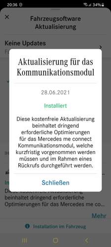

Hallo ins Forum,
Bei mir wurde soeben auch über OTA ein Update für das Kommunikationsmodul installiert. Laut Mitteilung wegen eines Rückrufs. Siehe Screenshot.
Gruß, GoethePuschkin
