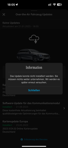

Hallo, Gestern Nacht hatte ich eine Meldung in Mercedes Me das ein dringend anstehender Tausch des Kommunikationsmoduls ansteht (Rueckruf)
Hat da schon jemand etwas von gehoert? in der Rueckruf Liste steht noch nichts.

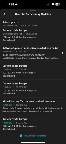

Mein Livetraffic läuft immer noch nicht. Jetzt bekomme ich morgen ein neues Kommunikationsmodul. Hat das bei dir etwas gebracht?
@Kaelte1972
Ja, das war in meinem Fall die Lösung. Ist aber erst Anfang dieser Woche, also zwei Monate nach dem OTA-Update, unzähligen Telefonaten mit der Werkstatt, dazwischen zwei Tagen vergeblich Auto in der Werkstatt, einem weiteren Termin, wo nur Handyfotos von meiner Bildschirmanzeige im Auto gemacht werden mussten (!), dann endlich passiert. Noch in der letzten Woche hieß es, ich solle 250 € der Kosten selber tragen, was ich natürlich abgelehnt habe. Es scheint aber auch für die Werkstatt unfassbar schwierig zu sein, vernünftige Auskünfte aus dem Werk zu bekommen.
Insgesamt schon ein großer Aufreger, die ganze Geschichte. Andererseits: Andere Leute haben sehr viel schlimmere Probleme als keine LiveTraffic-Daten im Auto...
Ok, das ist ja super. Ja bei mir war es ähnlich. Letzte Woche wurde noch von einem anderen Auto die Head Unit quergetauscht, aber auch das brachte nichts. Nun also das Kommunikationsmodul, zum Glück ist der Wagen gerade noch in der Gewährleistung.

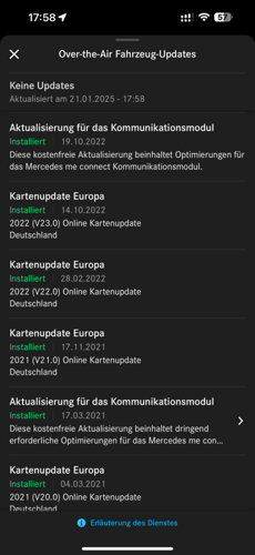

In der ME App heute die Meldung vom 5.12.22. OTA Update Kommunikationsmodul. Weiß jemand warum?
LEjockel
Bei mir war das schon am 28.11.22 der Fall.
Pit
Hallo ins Forum,
@lejockel schrieb am 6. Dezember 2022 um 12:24:10 Uhr:
im Moment wird sukzessive ein Update des Hermesmoduls OTA ausgerollt. Meiner hat sich dies am 28. November gezogen.
Viele Grüße
Peter

Meiner hatte irgendwann nach dem Kommunikationsmodul-Update keine Date mehr vom Wagen an die Mercedes me App gesendet. Nachdem Mercedes versucht hat, dieses remote zu lösen, geht zwischen Auto und App nichts mehr. In Mercedes me gibt es jetzt nur noch das OTA Widget und ich soll die Werkstatt aufsuchen, da das Kommunikationsmodul angeblich einen alten SW-Stand hat und zurückgesetzt werden muss, um dann die aktuelle SW aufzuspielen.

Ich habe schon länger das Problem das mein navi update nicht mehr over the air geht.
Mercedes me weiß auch nicht weiter. Nach 16 emails haben sie mich zur Werkstatt geschickt. Die Werkstatt sagt das kostet 150€ wenn die mal gucken und die wüssten ja auch nicht was es sein kann.
Da ich jetzt eure Beiträge gelesen habe, denke ich das es Vieleicht auch an dem Kommunikationsmodul liegen könnte.
Der Lösungsansatz mit einem usb Stick ein manuelles Update zu fahren scheitert bei 2 Prozent. Das Auto sagt bei 2 Prozent ”Abbruch”.
Laut Mercedes me ist wohl ein Fehler bei der Übertragung passiert, wo ich für aufkommen muss.

Hast du den das LTE MODUL Code 362
Und USB-Stick immer Vollständiges Formatieren (Langsam dauert viel Länger dafür geht es dann auch)
... und der Stick muss mit ExFAT oder NTFS formatiert worden und leer sein, bevor du die Navi-Daten (46 GB) runterlädst...
Und dann dauerte bei mir das Überspielen der Daten ins Comand auch jedesmal fast eine Stunde
