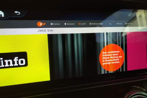

Danke. Das ist mir bekannt. Die Nutzbarkeit per Roaming ist ja auch bei mir gegeben. Es besteht ja eine funktionierende Datenverbindung. Allerdings ist der Besuch deutscher Webseiten wie beispielsweise ZDF Mediathek nicht möglich, da das der Zugriff als niederländischer Zugriff erkannt wird. Siehe Bild anbei.
Die Frage ist, ob die Lösung des Problems in einem neuen eSim-Profil mit deutscher Rufnummer liegt oder ob die Kodierung des Hermes-Moduls ausreicht.

Die eSim sitzt im Hermes und die eSim ist immer gleich - die Länder werden per Codierung gesetzt.
PS: HERMES hat keine Telefonnummer: ist eine DataOnly-SIM, siehe Bsp. anbei

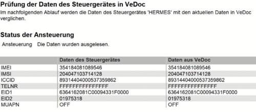

Ich habe mir eben nochmal das Datenblatt aus VedDoc angesehen. Dort steht ja eindeutig, dass das Steuergerät eine IMSI-Nummer hat. Das ist ja die "International Mobile Subscriber Identity".
In meinem Hermes-Modul beginnt die Nummer mit 204. Die 204 steht für den Nummernblock Niederlande. Deutschland hat die 264.
Frage @Martin E240T
Solange ich eine Niederländische IMSI habe wird sich das Modul immer eine niederländische IP erhalten.
Ändert sich durch die Änderung der Länderkennung per Xentry die IMSI? Ohne eine deutsche IMSI wird sich mein Problem nicht lösen.
Und normalerweise sind die IMSI sowohl in physikalischen als auch elektronischen SIM-Karten fest hinterlegt und nicht editierbar.
Hast du die Möglichkeit zu prüfen ob sich die IMSI durch Änderung der Länderkennung auf den ersten 3 Stellen ändert? Sofern das nicht passiert bringt mir eine Neukodierung nichts. Dann bräuchte ich ein Hermes mit einer deutschen IMSI.
Nein, die Nr. ändert sich nicht: ist hart im eSIM-Chip abgelegt.

Also was ich mit Gewissheit schon mal sagen kann ist folgendes:
Die ICCID ist die Kartennummer der eSim und beeinhaltet einen nicht veränderbaren Ländercode auf der 3ten und 4ten Stelle der Nummer. Die ICCID ist fest im Hermes einprogrammiert.
Die gesamte ICCID ist auch auf dem Hermes-Modul auf dem Herstellungsaufkleber zusammen mit der Teilenummer außen aufgedruckt. Jede ICCID wird auch nur einmal vergeben. Insofern wird MB entweder die ICCID anhand gekaufter Kontingente von Vodafone dann selbst vor dem Einbau einspeisen und in VeDoc hinterlegen oder aber in VeDoc die bereits vom Harmann einprogrammierte ICCID übernehmen.
Fakt ist, dass die ICCID und IMSI darüber entscheidet in welchem Land das Modul seine IP-Adresse bezieht.
Insofern kristallisiert sich meiner Einschätzung nach heraus, dass man wohl nur über ein ECE-Hermes mit deutscher ICCID und IMSI an eine deutsche IP-Adresse kommt. Und dazu müsste wohl das Modul ausgetauscht werden.
Ob dann die gekaufen ME-Dienste noch funktionieren, oder ob Serverseitig fest mit der niederländischen IMSI verknüpft sind vermag ich nicht einschätzen zu können.
