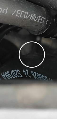

Heute bekommen:
"Die Kraftstoffleitung kann durch Kontakt mit einer Halterung beschädigt werden. In der Folge kann Kraftstoff austreten und es besteht Brandgefahr."
Austausch Abstandshalter und Montage eines Schlauchschutzes. Überprüfung und ggf. Austausch aller betroffenen Kraftstoffleitungen!

Das Spezialwerkzeug wird benötigt wenn die Leitungen schon gescheuert haben und daher komplett getauscht werden müssen. Aber ich geb auch nur das von meinem foh weiter.
@Butch_ schrieb am 19. Februar 2020 um 15:39:01 Uhr:
...ja, das macht natürlich Sinn! Bei mir mußte nur der Klipp dran, Schläuche austauschen ist aufwändiger...

Ich bin gerade auf dem Weg nach Hause bei einem Opel Händler rangefahren und die haben schnell mal geschaut. Einfach Motorhaube auf und hinter dem Motor die Leitungen kontrolliert. Und was soll ich sagen, meiner hatte dort eine kleine Scheuerstelle.🙁
Rufe morgen dann bei meinem "richtigen" Händler an und dann sollen die die Leitungen wechslen. Bin wohl der zweite Insignia von 100 bisher, zumindest bei dem Opel Handler.
Kannst du mal ein Foto davon posten?
Klar!
Screenshot-2020-02-21-10-01
Screenshot-2020-02-21-10-03

Fahre einfach hin und lasse schauen. Der macht die Motorhaube auf und schaut einfach nach. Wenn nichts ist, kommt einfach nur der "Abstandhalter" ran.
Zur Not schaue erst einmal selber nach. Wenn du vor dem Motor stehst, sind es die Leitungen dahinter. Ich denke auf meinen Bildern kannst du auch sehen, welcher Schlauch gemeint ist. Wenn da jetzt noch keine Scheuerstelle ist, wird sicherlich auch keine bis zum Termin am 23.03. entstehen. Zur Not kannst du halt auch immer mal wieder selber schauen.
Ich habe den Termin bei "meiner" Werkstatt auch "erst" am Mittwoch. Dann stellen sie die Beschädigung fest und dürfen dann erst das Ersatzteil bestellen. Wenn die bei dir dann auch so lange brauchen, bist du ja erst Ende April mit der Reparatur durch.
