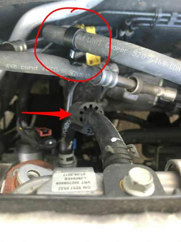

Heute bekommen:
"Die Kraftstoffleitung kann durch Kontakt mit einer Halterung beschädigt werden. In der Folge kann Kraftstoff austreten und es besteht Brandgefahr."
Austausch Abstandshalter und Montage eines Schlauchschutzes. Überprüfung und ggf. Austausch aller betroffenen Kraftstoffleitungen!

Weiß einer ob der Befestigungsclip der zu dem Rückruf führt vorne oder hinten ist?
vorne.

Wurde Gestern angeschaut und mir noch gesagt, nur bei einen sichtbaren Kontakt, wird auch was ausgetauscht. GSI 10/18
Also meine wurde die Woche über getauscht, hat allerdings länger gedauert, da zwei Spezialwerkzeuge benötigt werden, von denen mein freundlicher leider nur eins hatte.

Bei mir war nicht der Rückruf der Grund für den auslaufenden Sprit. Die Clips vom Rückruf wurden dennoch getauscht.
Bei mir war es eine Spezial-Schraube am Tank. Weiß nur nicht mehr genau wofür die war, glaube Überdruck oder dergleichen.
Ich war heute im Bayern-Urlaub bei nem hiesigen FOH, der das ganze in 10 Minuten erledigt hat!
Es wurde ein neuer Klipp verbaut (...der auch nicht viel anders aussieht als der alte) um die Treibstoffleitungen zu fixieren. Außerdem kam an den Nachbarschlauch eine Art Gummipuffer/Ummantellung, wahrscheinlich als Schutz (siehe Bild)
Nach 15 Minuten und 2 Unterschriften bin ich wieder vom Hof gefahren. Wofür man da jetzt Spezialwerkzeug braucht, ist mir allerdings schleierhaft!
