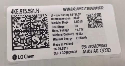

Ausschließlich LG-Zellen: "AUDI AG is conducting a voluntary safety recall involving all Audi e-tron vehicles built with potentially suspect HV battery modules type E61V from LG Energy Solution." (Aus NHTSA Recall report)
ok, und wie erkenne ich, ob ich LG oder Samsung habe?
Steht auf den Zellen drauf ;-)
Laut meinem Kenntnisstand hat der 50er immer Samsung Zellen.
Der 55er hat bis Ende 2020 immer LG Zellen. Im Laufe 2021 wurde beim 55er mit der Umstellung auf Samsung begonnen. Ende der Umstellung irgendwann 2022.
@RobertP schrieb am 19. Februar 2024 um 13:23:23 Uhr:
Sie müssen lediglich den Akku bis auf Module zerlegen, um den richtigen Aufkleber zu finden :P
E55 module
Von diesem Rückruf betroffen: Produktionsdaten: 3. Januar 2019 – 11. März 2022
