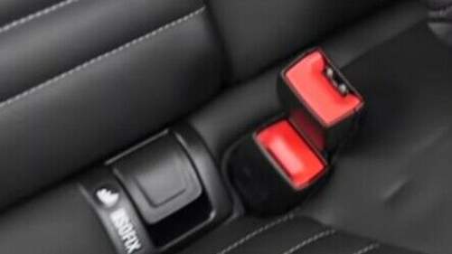

Kommen die neuen Fahrzeuge mit Kabelbinder und Aufkleber oder gibt es bereits neue Gurtschlösser?
Beim erst vor wenigen Wochen abgeholten Ibiza eines Kumpels sehen die Gurtschlösser immer noch so vermurkst aus. 🙄
Gurtschlösser einfach auf gleicher Höhe und das Problem wäre beseitigt...
Ob die Gurtschlösser zu denen aus dem Rückruf gehören, hängt vom Hersteller ab.
TAKATA hat die fehlerhaften Gurtschlösser geliefert.
Die korrekt montierten sind von TRW.

Du meinst also, wenn bei einem "nicht fehlerhaften" Schloss unter äußerst seltenen und wohl kaum auftretenden Umständen irgendetwas (in diesem Fall das benachbarte Schloss) mechanisch auf den Öffnungsmechanismus drückt, öffnet das nicht?
Na dann bleib ich doch lieber bei meinem "fehlerhaften" und lass den Mittelplatz frei, etwas zum Gurt aufschneiden hat man ja dann im Unglücksfall doch nicht immer in der Hosentasche.
Neee 😛, wenn man willentlich auf den roten Knopf drückt, öffnet es immer.
Aber wenn hinten links und mittig jemand sitzt und man hart ausweicht etc. öffnet es nicht immer.
Also selbst wenn nach meiner Aufzählung die Punkte 1-3 zutreffen, muss das Schloß trotzdem nicht unbedingt öffnen.

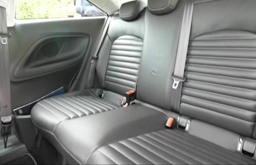

Gurtschloss Opel Corsa.
Sieht auch nicht anders aus wie bei meiner einer.🙂
