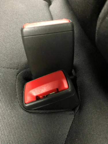

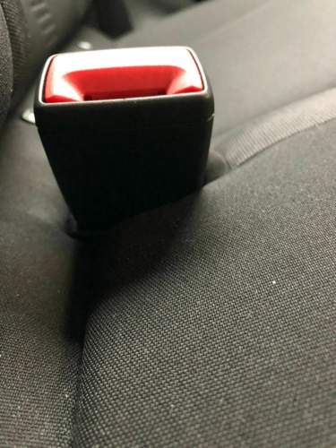

Heute ist unser Arona umgerüstet worden. Wie bereits von anderen berichtet, sieht es in meinen Augen nun sehr gebastelt aus. Ich habe mal drei Fotos gemacht, damit es sichtbar wird.
Es wird kein Gurtschloss ausgetauscht. Es wird ein Abstandshalter eingebaut wodurch das eine Schloss deutlich heraus ragt...
Ein Schreiben, das nun der Wagen wieder als 5 Sitzer genutzt werden darf gab es selbst auf Anfrage nicht.
Da die Umrüstaktion erst angeblich seit letzter Woche durchgeführt werden kann (so der freundliche......) wird wohl vielleicht noch ein Schreiben vom Kraftfahrtbundesamt folgen.....
Insgesamt bin ich mit der Vorgehensweise von Seat nicht zufrieden und es wird daher wohl unser erster und letzter Seat bleiben. Das Fahrzeug selber finde ich noch immer sehr gelungen, aber wie bereits erwähnt ist die Service Qualität unbeschreiblich.

nachdem ich vor ein paar Wochen den Rückruf erhalten habe, war ich gestern beim SEAT Händler. Grund des Rückrufs: Bei drei Leuten auf dem Rücksitz kann sich in Extremsituationen der mittlere Gurt lösen. Auf meine Frage, was sie jetzt ändern: Wir sichern das mittlere Schloss mit einem Kabelbinder! Aber das funktioniert auch nicht, deshalb bekomme ich in den nächsten Wochen 2X Post von SEAT: 1. mit einem Warnaufkleber fürs Armaturenbrett, 2. Wenn die neuen Gurtschlösser lieferbar sind die Aufforderung, diese einbauen zu lassen.
