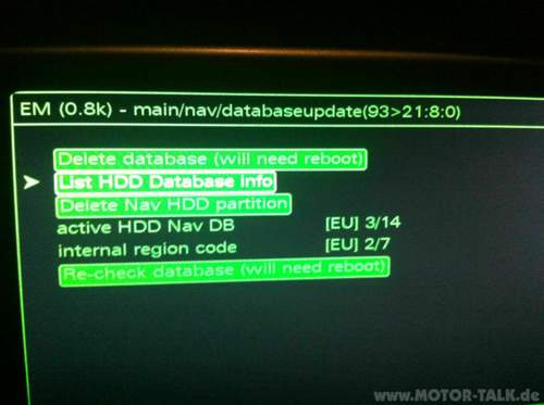

................................ aber leider geht jetzt das NAVI nicht, da steht jetzt
"Die Navigationsdaten sind nicht freigeschaltet". Was kann ich machen.

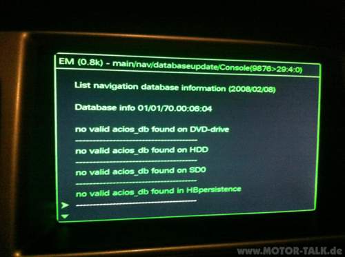

Habe heute das Hidden Menü freigeschaltet. Dann bin ich auf nav und habe das gefunden.
Das sieht so aus als wären keine Daten vorhanden.

schaut aus als ob alle Navigationsdaten weg sind.
Naja, es ist ja durchaus möglich die NaviDB wieder neu aufzuspielen.
Für mich sieht es aber auch so aus, daß du da nicht drumherum kommen wirst.
Du könntest dir auch mal die 1. Partition auf der HDD anschauen. (mit dem qnx6fs Treiber unter Linux)
Spanned wäre schon, was denn eigentlich auf der Festplatte passiert ist und ob die Files wirklich einfach komplett weg sind.

Die Navi-DB liegt auf Partition #1.
Eigentlich sollte es, bei einer Navi-DB, welche noch nicht freigeschaltet werden musste, auch einfach reichen diese 1. Partition wieder herzustellen.
