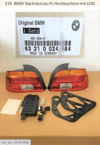

b) Original BMW FL Rückleuchten Nachrüstsatz mit LCM + Adapterkable (Siehe Bild 1)

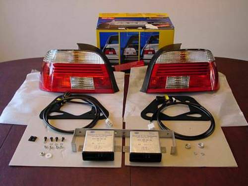

c) Hella FL Rückleuchten aus einem Nachrüstsatz mit Hella Modulen (Siehe Bild 2)

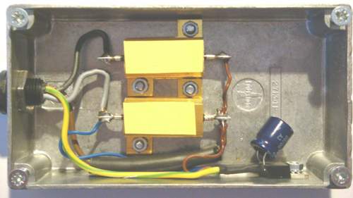

Wenn du deine gebrauchten orginalen BMW FL Heckleuchten aus einem FL Fahrzeug (Baujahr ab 09.2000) ausgebaut hast = Punkt a), dann würdest du ein gebrauchtes Lampencontrolmodul (LCM) mit Stand III/IV benötigen und jemanden der dir dieses privat auf dein Fahrzeug umprogrammiert. BMW selbst programmiert jedoch keine nachgerüsteten gebrauchten LCM´s, wodurch du dann bei denen ein neues kaufen müsstest. Alternativ hierzu, könnte man sich selbst s. g. Module selber bauen. (Siehe Bild 3)
Des Weiteren benötigst du noch Adapterkabel für FL Heckleuchten. Beim Einbau der Kabel beachte den Aufkleber "R" bzw"L", da die Polung in den Anschlußsteckern nicht identisch ist.
Scheitern wird jedoch die Umrüstung, wenn du Hella FL Nachrüst Heckleuchten ohne die zugehörigen Hella Vorschaltgeräte erworben hast, da die LED´s ohne die Hella Vorschaltgeräte, durch die direkt anliegende 12 Volt Spannung, überstromt werden.

BMW Nachrüstsatz mit LCM
Hella Nachrüstsatz mit Modulen
Eigenbaumodul für die Limo

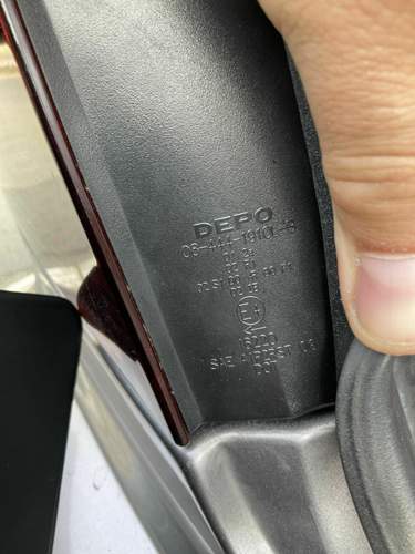

Also die Leuchten bekomme ich erst in paar Tagen sind aber keine Hella leuchten sind aber mit Celis, Hersteller konnte ich nicht erkennen auf dem Bild die sind leicht schwarz getönt ich werde Feedback gegeben wenn die Leuchten da sind mit Fotos
Hallo hallo Also die Lampen sind von Nicht von Hella sondern von Depo aber die gleiche Technik Stecker Adapter passen auch jetzt hab ich das Problem mit dem flackern wie kann ich das am schnellsten beheben das würde mich interessieren @wer_pa
Da die DEPO LED Nachrüstheckleuchten für den E39 VFL ohne Zusatzmodule betrieben wurden, müßten sich entspechende Bauteile (Z.B. Elko usw.) im Gehäuse selbst befinden.
Poste mal bitte die Teilenummer der DEPO Heckleuchten

Ja klar kein Ding???? @wer_pa
Also diese leuchten sind für der FL @wer_pa
@AdamskiE39-523i
Wenn die Depo Heckleuchten Plug & Play für E39 FL Fahrzeuge (= ab Baujahr 09.2000) sind, dann könntest du versuchen, das Aufblitzen der LED's bei der Lampenabfrage, mit einen
