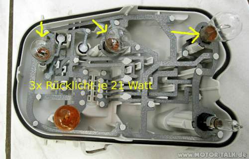

Um der anfänglichen Verwirrung in dem Prob und auch derjenigen über die Limo-Beleuchtung etwas entgegen zu setzen:
Alle VFL-Limos haben in jeder der beiden Schlussleuchten unter anderem 3 Stück Ein-Faden-21-Watt-Glühlampen, siehe Bild.
In der Low-Line-Variante werden diese gesamt 6 Lampen beim Bremsen mit vollem Saft versorgt, dann powern 126 Watt Rotlicht nach hinten! Bei Nur-Rücklicht wird gedimmt, die genaue Watt-Zahl ist mir nicht bekannt.
In der High-Line-V werden diese 6 Lampen nur gedimmt als Rücklicht betrieben, beim Bremsen sind sie ohne Veränderung der Helligkeit, und das Bremslicht wird dann von einem anderen Lampenteil übernommen, in welchem eine extra-LED-Einheit mit ihrer Elektronik sitzt.
Dass sich irgendeine - völlig egal welche - Lampe in einer Rückleuchte der VFL-Limo "von selbst" einschaltet - hier durch Wassereinbruch - , darf in den Bereich der Märchen geschoben werden.
Es gibt keine Rückleitung von den Schlussleuchten zum Steuergerät, es ist also unmöglich, dass das Steuergerät vom Wasser-Eintrag in einer Rückleuchte irgendeine Meldung bekommt.
Und - butter bei die berühmten Plattfische (Hamburger Spezialität) - wenn ein Steuergerät nix merkt, und tief und fest pennt, dann sendet es natürlilch auch keinerlei Energie, z.B. als Elektronenstrom nach hinten, warum auch?
Ein Riss in den Rückleuchten kann also auf keinen Fall das Einschalten der Lampen bewirkt haben.
In der High-Line-V werden diese 6 Lampen nur gedimmt als Rücklicht betrieben, beim Bremsen sind sie ohne Veränderung der Helligkeit, und das Bremslicht wird dann von einem anderen Lampenteil übernommen, in welchem eine extra-LED-Einheit mit ihrer Elektronik sitzt.Dass sich irgendeine - völlig egal welche - Lampe in einer Rückleuchte der VFL-Limo "von selbst" einschaltet - hier durch Wassereinbruch - , darf in den Bereich der Märchen geschoben werden.
Ein Riss in den Rückleuchten kann also auf keinen Fall das Einschalten der Lampen bewirkt haben.Gänzlich anders ist die Situation, wenn irgendein Steuergerät "von vorne" falsch angesteuert wird, was sich hier ereignet haben könnte.

fakt ist aber dass ein teil aus led ist (wie man übrigens auf so eine dumme idee kommen kann 6 oder 7 lampen normal zu machen und dann ein teil aus led hinterfrage ich lieber nicht.
vermutlich liegt es aber wirklich am rücklicht denn vor 1 jahr ging mal das bremslicht nicht! dann wurde zerlegt (led platine) und mit wd 40 gereinigt, siehe da es ging wieder
