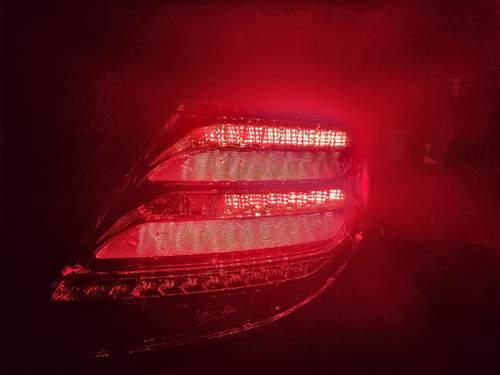

Auf meiner ewigen Suche nach schönen (und legalen) Zubehör-Rückleuchten, bin ich gestern zufällig auf diese Rückleuchtem im W213 E-Klasse Design gestoßen:
Rückleuchten dunkelrot
Nix mit zu tun, keine Werbung!
Scheint es noch nicht lange zu geben da ich sie bisher nie gefunden habe und im Netz auch nichts darüber existiert. Es gibt bloß ein einziges Youtube Video.
Ich finde das Design sieht sehr gut und hochwertig aus, nicht so wie diese anderen ganzen Billo Dinger, die nach ATU Tuning aussehen.
Gibt es in klarem Rot, angedunkeltes Rot, Klarglas und ganz schwarz.
Preis finde ich auch ok.
Ich habe gestern einfach mal die dunkelroten bestellt.
Sobald sie da sind und ich sie eingebaut habe poste ich mal Fotos, für die die es interessiert.
Werde auch nen Vergleich original und neu machen.
Ich bin kein großer Fan der dynamischen Blinker aber wenn der Rest stimmig ist kann ich damit leben.
Falls sie schon jemand verbaut hat und Erfahrungswerte hat, immer her damit 🙂

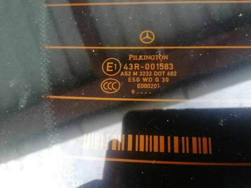

Meine Heckscheibe weißt ein E-Prüfzeichen auf und zwar E-4 (Holland). Originalscheibe, also wird das an jedem W204 (Limo) so sein.
Wie wir jetzt schon von mehreren Stellen gehört haben, kann eine deutsche Prüfstelle nur deutsche Prüfbescheinigungen einsehen.
Wenn du es schaffst mir für die W204 Heckscheibe eine Bestätigung des KBA zu besorgen, wo unmissverständlich hervorgeht, das die Scheibe im Sinne der deutschen StVZO zugelassen ist, kriegst du von mir exemplarisch eine Kiste Veltins Bier, in Form einer Paypal-Überweisung.
Ich wette eben diese Kiste Bier, das du das entsprechende Papier nicht bekommen wirst.
Und wenn du es nicht bekommst, ist deine ganze Argumentation hinfällig weil dann jedes Teil am Fahrzeug, und davon gibt es einige, mit E-Prüfzeichen illegal wäre. Zumindest nach deinem Standpunkt. E-1 ist ausgenommen weil deutsch.
Aber nix faken und ehrlich sein 😉
Um der Fairness die Ehre zu geben, solltest du mir dann aber bitte die vollständige Genehmigungsnummer deiner Scheibe mitteilen.
Falls du dir die Mühe sparen willst, anbei ein Foto meiner Heckscheibe.
Ich bin mir relativ sicher, dass auf deiner Heckscheibe nahezu die gleichen Informationen stehen werden (Ausnenommen vlt. der Hersteller und das schon genannte E-Zeichen aus den Niederlanden).
Das ECE-Zeichen (E-Zeichen), ist wie wir bereits alle wissen EU weit gültig.
Das ECE Zeichen, ist aber wie ich schon oft erwähnt habe, keine Absolution sondern das E-Zeichen IN VERBINDUNG mit der Genehmigungsnummer.
In diesem Falle handelt es sich um die ECE Nummer 43.

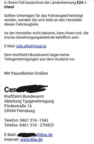

Das sagt das Kba.
An die Behörde hatte ich geschrieben, aber über so ein Standard Kontaktformular. Kam bisher nix.
Vllt erreicht man über diese direkte Ansprechpartnerin mehr.
Joa.. Aber oben steht ja nun klar das man keinen Abdruck braucht. Aber das schreiben würd ich aus Prinzip nun doch gerne sehen ^^
Stark von euch dass ihr da so dahinter seid und versucht, dem auf den Grund zu gehen.
Wenn selbst das KBA sagt "wenns eingprägt ist passt das".
Dann könnte es einem wirklich egal sein.
(An der Stelle frage ich mich zwar, warum man die ausgedruckte ABE-Bescheinigung beim Motorrad mitführen muss, obwohl die KBA-Nummer in die Teile eingefräst ist... aber naja.)

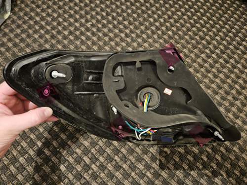

Mal so falls hier sich das einer durchliest. Der TüV hatte vor kurzem da rumgeheult. Erst sollten sie foliert sein, dass aber unlogisch allein weil der Blinker nicht dunkel ist. Wäre ja ein Übergang zu sehen oder fühlen. Dann hat er sich die Prüfzeichen alle angeguckt und musste zugeben das Sie so völlig legal und Tüvig sind.
Dumm nur das jetzt inzwischen 3 LED's ausgefallen sind und der Verkäufer Schmutz ist, erstmal zurück gebaut, kam auch Fehlermeldung ab und zu das die Bremsleuchte Defekt ist. Vermutlich für ein nicht Elektriker schwer zu reparieren? Scheinen ja jeweils einzelne zu sein. Allein schon der Gedanke, wie kriegt man denn die selbe Leuchtstärke wieder..^^
Wenn das mit der Bremsleuchte zickt, prüfe mal die Masseverbindung, bekanntes Problem im Vormopf.
Ich bezweifle das es bei Zubehör voll LED Rückleuchten auch so ist ;-) , habe auch ein Mopf. Erst war nur 1x aus, hat man kaum bemerkt, jetzt sind es 3 und das fällt halt schon auf und nervt dann sowieso einen selbst.

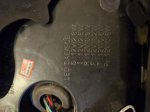

Theoretisch ist das einfach zu beheben. Dafür müsstest du aber wissen, welche LEDs genau verbaut sind. Denke nicht, dass das irgendwo drauf steht oder im Beipackzettel genannt wird.
Dann wäre "einfach" die alte auszulöten und ne neue led drauf. Ist nur die Frage, wie der Innenaufbau ist. Falls du dich dazu entschließt die auszubauen, stell doch mal ein Foto von der Platine rein. :-)

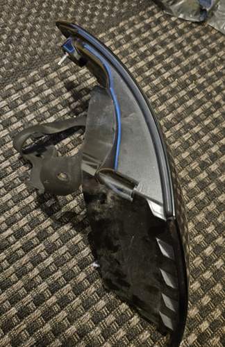

Ich habe gestern einfach mal die Schrauben gelöst, aber keine Ahnung wie zum Teufel das irgendwie aufgehen soll ^^
Fühlt sich dann so an als wenn drinne was gelöst wird. Vermutlich wird die Platine/LED's damit gehalten und das is verklebt, behaupte ich jetzt mal.
