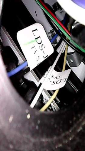

Vielleicht kannst du das Gummi aus dem Kabeleingang entfernen oder direkt ein endoskop reinstecken wenn du eins besitzt. Dann weiß man, ob sich das öffnen überhaupt lohnt.
Ich kann euch das anbieten ;-)
Der Kopf der Endoskopkamera is ein bissel zu lang, geht nicht besser und ist nix besonderes.

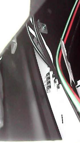

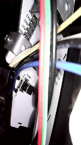

Auf dem 3ten Bild zB. R42 etc. das sind doch nicht die LED's oder ??
Geil, die haben echt nen ledstreifen da reingeklebt. Ne, das sind entweder Vorwiderstände oder Lastwiderstände damit der canbus keinen Fehler wirft (ist die Rückseite).
Sollte reparabel sein, wenn du das Zeugs da raus gebastelt bekommst. Denke nicht, dass es typische 3 Volt LEDs von nem Haushaltstreifen sind und ich denke auch nicht, dass du den Streifen zerstörungsfrei abbekommst(denke das Licht würde überleben aber der Strip wäre tot). Aber man könnte sicherlich den ganzen streifen tauschen.
Sind natürlich alles nur Vermutungen, wäre auch möglich dass der ledstreifen viel leichter ab geht als gedacht. Reparabel wäre es auf jeden Fall, ob es sich lohnt den Versuch zu wagen, kommt auf die Kosten der Rückleuchte an.
Ich sag mal so, noch nie gemacht^^ Gehe stark davon aus das beim Öffnen schon irgendwas kaputt geht und damit alles im Arsch ist. Garkeine Erfahrung wie man das öffnet, noch nie gemacht. Durch die Öffnung denke unmöglich. Haben um die 300.- gekostet. Würde auch dann safe den ganzen "Bremsstreifen" tauschen. Wenn 1,2,3 über Monate ausfallen, kann ja so weiter gehen. Is ja dann anscheind auch beste Qualität wenn LED's nichtmal 2 Jahre halten.
Man muß ein Extra Wiederstand mit einbauen, ohne den kommen unendlich Fehlermeldungen.
Wie drehmo schon schrieb, Heißluftföhn auf die Kanten und vorsichtig mit nem Schraubenzieher hebeln. Oder in den Ofen damit.
Kannst ihn mir auch schicken und ich schaue was sich machen lässt.
Die LEDs brauchen auch einen Vorwiderstand.

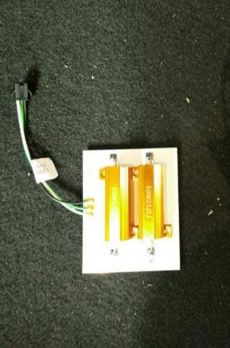

So ne dicken Metalldinger die man daneben klebt und verbindet mit den Leuchten. Das hab ich schon öfter gelesen mit dem programmieren wenn man die Mopf auf Vormopf macht. Die sind ja aber auch nicht Voll LED. Wobei das geht ja halt mit den Wiederständen ohne Probleme.
DAS sind die Lastwiderstände? Alter vadder, die sind wohl ziemlich überdimensioniert.
Hä keine Ahnung^^ Die hab ich wie beschrieben daneben an die Karosserie geklebt. Da bei den Leuchten ist eigentlich nichts in der Nähe, alles frei drum rum. Hab das auch nicht abbekommen gestern, nichtmal mit 2 Händen, erstmal drin gelassen. Die Leuchten haben doch nicht viel Power, wenn man sich die Daten von Bild 2 anguckt.
Edit://
Hatte mal für ein altes Funkgerät einen 5w Lastwiderstand. Der wurde schon gut warm.
Bei 12v und 25 Ohm komme ich hier auf etwa 5watt Output. Ist wohl extrem überdimensioniert, damit es eben nicht so heiß wird *BG*
Wo du das sagst würde auch denken die sind völlig überdimensioniert. Das is doch LED , haben doch bestimmt keine 10Watt. Vielleicht muß das wegen dem SAM so sein irgendwie damit das nicht rumheult?!
Hätte man einen 10watt widerstand genommen, wäre der sehr warm geworden. Deshalb hat man sich für die Riesendinger entschieden. Eben, bevor es anfängt zu brennen.
Entscheidend ist hier der widerstand von 25 Ohm. Die dicke gibt in diesem Fall nur an, wie viel Saft du drauf geben kannst. Die Widerstände würden maximal etwa 35 Volt aushalten ohne durchzubrennen. Dann wären die aber wirklich gut warm!
Das SAM misst den Strom, der da fließt. Wenn der zu gering ist, meldet das SAM defekte Leuchte. Jetzt gibt es Schlaumeier, die schalten einen Widerstand parallel und täuschen so eine Lampe vor. Und natürlich muss der Widerstand den Strom als Wärme verblasen. Der muss also schon nett was umsetzen, deswegen die Größe.
Einfacher, man programmiert das SAM auf den geringeren Stromverbrauch der LED.
