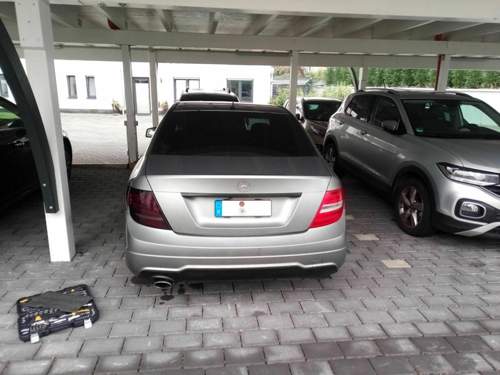

Der Einbau der Rückleuchten ist im Endeffekt genauso zu bewerkstelligen wie der Einbau der Originale.
Ich habe aber die Dichtung der OEM Rückleuchten verwendet, da die mitgelieferten sehr dünn sind und einen nicht wirklich haltbaren Eindruck machen.
Die Passgenauigkeit würde ich als Gut bezeichnen, allerdings nicht so gut wie die Originale. Ich habe die Schrauben lose montiert und dann alles ausgerichtet, jetzt sitzt es in meinen Augen zu 95% perfekt. Ich bin dahingehend aber auch sehr pingelig muss ich dazu sagen.
Für Zubehör auf jeden Fall überdurchschnittlich gut.
Es sind 2 Adapter mitgeliefert. Ein dicker und ein Kleiner. Der Dicke ist ein Lastwiderstand, welcher zwingend benötigt wird, da er die Spannung der Halogen-Birnen (welche es nun nicht mehr gibt) regelt und damit Fehlermeldungen vermeidet.
Der kleine Adapter ist für den Fall, das man auch einen Halogen Blinker hat. Beim Mopf nicht gegeben, somit brauchte ich ihn nicht.
Ich bin begeistert von der Optik der Rückleuchten, ich habe selten Zubehörleuchten gesehen die so gut aussehen, zumal für das doch überschaubare Budget.
Das Video vom Blinker reiche ich nach, da muss ich erst mal einen Youtube Account machen.
Bilder anbei 🙂

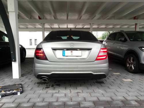

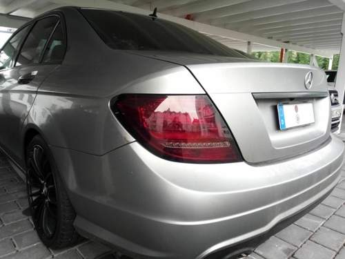

Ich bin alles in allem sehr zufrieden und behalte die Leuchten. Von Feuchtigeit oder ähnlichem bisher keine Spur, auch nach einer Fahrt durch die Waschstraße nicht. Die Zeit wird zeigen ob das so bleibt.
Auf den Bilder wirkt das Standlicht deutlich dunkler als das originale. Das ist leider der mangelnden Qualität meiner Handycam geschuldet, weil auch das OEM Licht viel zu grell dargestellt wird.
Das Standlicht ist vllt 5% - 10% dunkler als original. Liegt vermutlich an der dunklen Tönung. Es ist bei Tag genauso gut zu sehen wie bei Nacht und sieht echt bombastisch aus 🙂
Bremslicht ist ebenso sehr hell, für meinen Begriff heller als das OEM Bremslicht.
Rückfahrscheinwerfer auch recht hell, hier kann ich noch keine Aussage treffen ob heller oder dunkler als OEM.
Blinker ist genauso hell wie OEM.
Ich bin nach wie vor überzeugt von der dunklen Version für meine Farbkombi.
Da ich viele schwarze Akzente am Fahrzeug habe, fügen sich die Leuchten richtig gut ein.
Bei Fragen haut einfach raus 🙂
