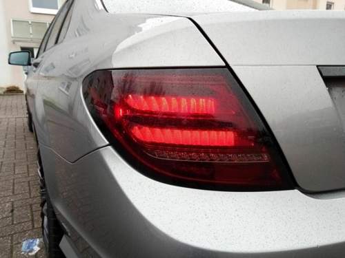

Auf meiner ewigen Suche nach schönen (und legalen) Zubehör-Rückleuchten, bin ich gestern zufällig auf diese Rückleuchtem im W213 E-Klasse Design gestoßen:
Rückleuchten dunkelrot
Nix mit zu tun, keine Werbung!
Scheint es noch nicht lange zu geben da ich sie bisher nie gefunden habe und im Netz auch nichts darüber existiert. Es gibt bloß ein einziges Youtube Video.
Ich finde das Design sieht sehr gut und hochwertig aus, nicht so wie diese anderen ganzen Billo Dinger, die nach ATU Tuning aussehen.
Gibt es in klarem Rot, angedunkeltes Rot, Klarglas und ganz schwarz.
Preis finde ich auch ok.
Ich habe gestern einfach mal die dunkelroten bestellt.
Sobald sie da sind und ich sie eingebaut habe poste ich mal Fotos, für die die es interessiert.
Werde auch nen Vergleich original und neu machen.
Ich bin kein großer Fan der dynamischen Blinker aber wenn der Rest stimmig ist kann ich damit leben.
Falls sie schon jemand verbaut hat und Erfahrungswerte hat, immer her damit 🙂

Leuchten sind eingebaut, funktionieren und sehen toll aus 🙂 Ich werde noch einen ausführlichen Bericht verfassen, mit Bildern und Video von dem Blinker.
Habe auch Vergleichsbilder gemacht zum originalen.
Aber keine Lust mehr heute alles am PC hochzuladen 😁
Img-20210109
Das sieht ja schon mal gut aus
Mehr Bilder bitte!!!!!!!!! Ganzes Heck, Seite , ohne Licht, bitte :-)
