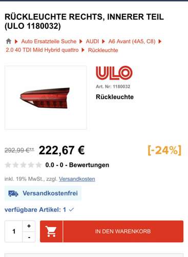

Nun hab ich rausgefunden dass es eine Firma namens ULO gibt (ulo.de) und die haben wohl OEM Rückleuchten für meinen Wagen. Dazu gibts aber leider ziemlich viele Fragen und nun hab ich die Hoffnung dass jemand von euch vielleicht weiterhelfen kann.
Die linke wie die rechte Seite am Heck besteht jeweils aus 2 Rücklichtern. Insgesamt muss ich also 4 Teile bestellen. Leider gibts das alles in zig Variationen sodass ich nicht sicher bin welches die richtige ist. Die wichtigste Frage also vorneweg:
Betrachten wir mal nur die linke Seite. Und nur den inneren Teil. Es kommen 2 Heckluchten in Frage:
https://www.autodoc.de/search?keyword=1180031 < Artikelnummer 1180031
https://www.autodoc.de/search?keyword=1180037 < Artikelnummer 1180037
Der einzige Unterschied ist dass bei letzterem unter Fahrzeugausstattung "für Fahrzeuge mit Coming-Home-Funktion, für Fahrzeuge mit Leaving-Home-Funktion" steht. Wie kann ich nachschauen ob ich das habe?!

Ich glaube dass ich folgende Artikelnummer brauche:
1180031, 1180032, 1180011, 1180012 Je nach dem was mit dieser "Coming-Home-Geschichte" ist...

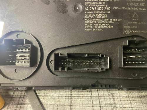

@Seichobob schrieb am 30. September 2021 um 11:05:48 Uhr:
Mein Kumpel ist nicht ganz so fit wie du offensichtlich, ich habe ihm gesagt ich komme morgen zum auslesen, darauf hin hat er mir geschrieben meine Teilenummer wäre AUF EINMAL 4N0907064CM ! Keine Ahnung wie er nun auf diese neue Nummer kommt...
Ich hab mal ein Bild recherchiert... ANGEBLICH sieht mein Steuergerät nun so aus wie im Anhang. Die Frage ist nach wie vor, bevor ich über Leuchten nachdenke... WENN ich das wirklich hätte (was man jetzt offensichtlich wirklich ersdt beim Ausbau sieht)...WÄRE ES DAS RICHTIGE?
Lass uns wirklich erst klären ob das Steuergerät passt!
Im Notfall soll er alles so ausbauen dass man es wirklich sieht...
Vielleicht erkennst du ja an den Anschlüssen schon ob man da 8SP oder 8SQ anhängen kann mit dem Kufatec Kabelbaum...
Habe gerade gemacht eine mit endbuchstabel CP
das passt Ich könnte parametrieren,kodierung war nicht genug
Aber deine passt nicht die 32 poliger stecker die pin 5 ist fehlt das ist die LIN von rückleuchten
@bajusz66 schrieb am 8. Oktober 2021 um 07:48:07 Uhr:
32 pin
Inententsprechet es sich selbst, dass mein Plug-In 32pin in BCM2 niemals nie Betie passt? TEG Ich habe nie einen Pin 5? Zustimmen?
Whatsapp-image-2021-10-18-at-20-49

Ich wollte gern nochmals wissen, wie ich rausbekomme ob ich mein Steuergerät tauschen muss?
Kann man theoretisch auch gebrauchte vom z.b. Schrotthandel besorgen?
Oder bei sowas bestellen? Frage wäre, was brauche ich da noch?
230b714b-205c-4b57-98cf-4f756e63024d
Du brauchst die Leuchten, ein Highline Steuergerät, erkennbar an den voll belegten Steckplätzen, Teilenummern weiter oben oder beim Freundlichen kaufen, sowie einen Kabelsatz. Kannst natürlich auch vom Schrotti holen.
Wo finde ich die Teilenummer meines Steuergerätes?
In Deinem VCDS Scan. Da findest Du was in dieser Art:
Address 46: Central Conv. (J393) Labels:* None
Part No SW: 4N0 907 064 EP HW: 4N0 907 064 P
Component: BCM2 MLBevo H16 0224
Coding: 013500002FB100406309A0066C04880203004000804F06502F0400000504823F001F06800D1F35
Endbuchstaben ohne Gewähr:
Highline: CP, EP, HB
Low/Mid: CM, CN, GN
Oder den Kofferraumboden ausbauen und auf dem Steuergerät nachschauen.
