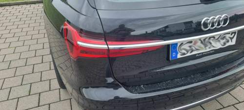

Danke für eure Hilfe. Im Anhang noch meine originalen, langweiligen Leuchten...
lG Mirko
Heckansicht A6 C8 Avant

Ich habe wohl 1 und möchte 2! Die Teilenummern von Dr. Hex sind folgende:
Links außen 4K5945223
Rechts außen 4K5945224
Links innen 4K5945093
Rechts innen 4K5945094
Ich gehe mal davon aus dass die korrekt sind damit der Arsch meines Autos so aussieht wie ein A6 mit Matrix LED Licht... wie gesagt, mir gehts vornehmlich um die Wischfunktion des Blinkers.

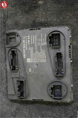

DANN... mein Audi-Kumpel hat eben bei meinem Wagen nachgesehen... ich habe das Steuergerät 4N0 907 064 CH verbaut!
Kommen wir mit den Infos einen Schritt weiter? Wenn ich auch noch das Steuergerät tauschen müsste wäre ich hier dann doch am Ende... KANN ich den Kufatec Kabelbaum an diesem Steuergerät anschliessen? Und natürlich auch die Rücklichter? Entweder Variante 2 ODER direkt Variante 3?
Genau, der Kabelbaum bringt Dich von 8SK auf 8SQ. Das ist aber NICHT 8SP, was Du ja willst. Den Kufatec Kabelbaum kann man aber (einfach) umpinnen, der hat die sechspoligen Stecker auf der Leuchtenseite, die benötigt werden. Einfacher ist es aber, die 8SQ Leuchten zu nehmen, denn die passen dann direkt und sind hübscher :-).
Zum Steuergerät kann ich Dir leider nichts sagen, ich habe die Teilenummer mal gegoogelt, kann aber nichts finden Muss ein Highline sein, frag am Besten mal bei Kufatec nach, ob Deines passt. Da Du ja einen Kumpel bei Audi hast, ist es nicht sooo schwer, das Steuergerät zu tauschen, musst ja eh ran zur Verkabelung, es sitzt leicht zugänglich unter der Kofferraumverkleidung am Boden, wo auch die Sicherungen sind. Der Komponentenschutz muss aber wohl aufgehoben werden, um zu tauschen, Dein Freund sollte wissen, wie das geht.

Mein Kumpel ist nicht ganz so fit wie du offensichtlich, ich habe ihm gesagt ich komme morgen zum auslesen, darauf hin hat er mir geschrieben meine Teilenummer wäre AUF EINMAL 4N0907064CM ! Keine Ahnung wie er nun auf diese neue Nummer kommt...
Ich hab mal ein Bild recherchiert... ANGEBLICH sieht mein Steuergerät nun so aus wie im Anhang. Die Frage ist nach wie vor, bevor ich über Leuchten nachdenke... WENN ich das wirklich hätte (was man jetzt offensichtlich wirklich ersdt beim Ausbau sieht)...WÄRE ES DAS RICHTIGE?
Lass uns wirklich erst klären ob das Steuergerät passt!
Im Notfall soll er alles so ausbauen dass man es wirklich sieht...
Vielleicht erkennst du ja an den Anschlüssen schon ob man da 8SP oder 8SQ anhängen kann mit dem Kufatec Kabelbaum...
4n0907064cm

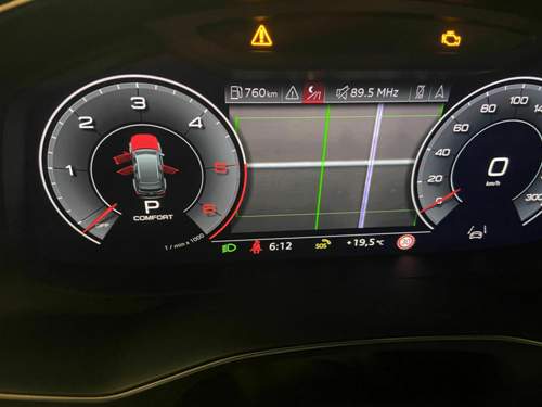

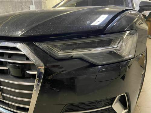

Gerade matrix und night vision nachgerüstet
NV
Matrix
Wie war denn Nightvision? Kamera mit Halter vorne und dann?
