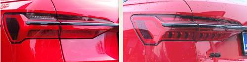

In erster Linie die Rückleuchten. Die sind bei mir einfachster STandard. Selbst bei meinem 4G hatte ich das dynamische Blinklicht. Irgendwie finde ich das cool... ich weiß, ich hock im Wagen und seh das nichtmal. Trotzdem: haben will ich das :-)
Nun hab ich rausgefunden dass es eine Firma namens ULO gibt (ulo.de) und die haben wohl OEM Rückleuchten für meinen Wagen. Dazu gibts aber leider ziemlich viele Fragen und nun hab ich die Hoffnung dass jemand von euch vielleicht weiterhelfen kann.
Die linke wie die rechte Seite am Heck besteht jeweils aus 2 Rücklichtern. Insgesamt muss ich also 4 Teile bestellen. Leider gibts das alles in zig Variationen sodass ich nicht sicher bin welches die richtige ist. Die wichtigste Frage also vorneweg:

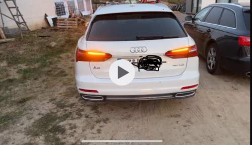

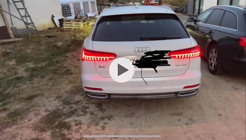

Also ich bin auch grad dabei.
Kabel und Leuchten verbaut, Stg ist ein CP (hat Pin5)
Sbbr_variant hab ich codiert inkl. Intelligent_taillight 1-4 auf aktiv. Außerdem hab ich auch wiping_indicator aktiv gesetzt.
Die Standard Lichtinzenierung funktioniert die RS6 Inszenierung nicht.
Aber was mich stört ist das die äußeren Blinker nicht gehen und dynamisch sind sie auch nicht.

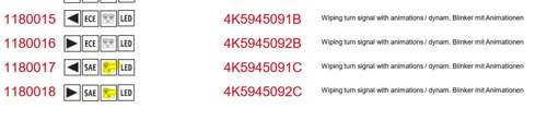

Teilenummern:
4K5 945 091 B
4K5 945 092 B
4K5 945 093 C
4K5 945 094 C
mich irretiert der Index B, regulär müsstest du die mit dem Index C nehmen.
Ob das ursächlich was damit zu tun, hat kann ich nicht sagen.
C ist definitiv nur für Linkslenker und B für Doppellenker ;-)..das Schaubild soll mal einer verstehen.

Nein, die 4K5 945 091 C zb. Ist ein SAE, das ist für USA. So eine hab ich auch noch da, da passen nicht einmal die Stecker.
Doppellenker gibt’s nicht, das bedeutet kann für links und rechts Lenker verwendet werden.
Aber hast du eine Aufschlüsselung für die 223?
Da finde ich nichts.

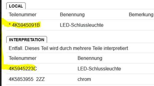

ne dat stimmt net, die mit dem Index C sind ECE und nicht SAE.
Ich kann nicht sagen was für Stecker an den C Leuchten kommen, da ich nur die mit dem Index A für die äßeren und ohne Index für die Inneren habe. An meinen neuen Leuchten kommt der 6-pol VW Stecker dran auf Adapter 4-pol. zum vorhandenem Kabelsatz.
Deine beiden mit Index B sind ersetzt in
4K5945223C
4K5945224C
Von daher hast du meiner Meinung nach die richtigen Leuchten. Ich vermute aber du hast ein Problem entweder mit der Codierung oder dem Steuergerät. Wegen dem Mist habe ich direkt auf die Lichtinzenierung verzichtet, da es hierzu einfach keine brauchbaren Infos gibt. K-Electronic hat mir mitegteilt das ein Umbau nicht möglich ist, nur auf dyn.Blinker. (Meiner ist aus 2019, Modell 2020)
Ersetzung-in-c
