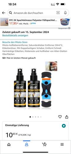

Die Leiste habe ich gut mit Kleberesteentferner und ordentlich schrubben wegbekommen. Erst immer den Entferner drauf gesprüht etwas gewartet und dann mit einem weichen Tuch geschrubbt. Da ja eh die andere Leiste drauf kommt, sollten Mikrokratzer kein Problem sein. Ich habe den Schacht trotzdem etwas poliert und dann erst die neue Leiste drauf gemacht.

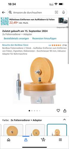

Was auch noch recht fix geht ist einen Folienradierer in die Bohrmaschine/Akkuschrauber spannen und loslegen.
Habe bei Amazon folgende Produkte bestellt.

Der Folienradierer ist eigentlich für wirklich hartnäckige Reste wie dem Logo hinten. Dort habe ich es effektiv gebraucht. Aber ggf. geht’s an der Leiste doch etwas schneller damit. Gibt aber sehr viel Gummiabrieb, riecht dafür aber fein nach Vanille. 🙂
Ich hab die Leiste von unten mit einen Kunstoffspatel eingeritzt und dann abgehebelt. Die Klebereste gingen dann recht gut mit Kleberestentferner weg.

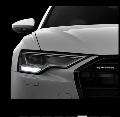

Ich dachte Parametrierung braucht es für die Scheinwerfer.
Ich habe noch die einfachen Scheinwerfer vorne. Also diese mit Halogen Blinker. Darum funktioniert auch nicht die Lichtinszenierung hinten.
Hast du die Parameter?
Scheinwerfer A6 C8
Also ich habe mir bei K-electonic die Kabelsätze MIT dem Codierdongle gekauft, kostet nur ein paar Euro mehr als nur die Kabelsätze von Kufatec und du hast keine Probleme, alles Plug & Play. Ich habe vorne auch die einfachen Leuchten drin.

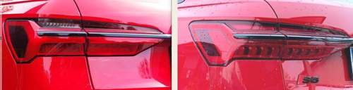

Ok, was heißt das genau ? ULO ist ok, habe ich auch drin, aber nur die normalen Matrix, nicht die für die RS6. Anmimation. Die normalen Matrix haben nur den Laufblinker.
Wenn du die "großen" Matrix gekauft hast, dann wirst du wohl auch das Highline Steuergerät benötigen und einen anderen Codierdongel. Der Dongel den Du hast ist nur für den dyn. Blinker. Auf den Aufwand hatte ich kein Bock, daher habe ich die normalen Matrix eingebaut.

Rueckleuchtenvergleich
In meinem Fall heisst das, ich habe die Leuchten 1180016 & 1180015 und 1180038 & 1180037. Die sind gem. ULO mit dynamischen Blinklichtern und Inszenierung.
