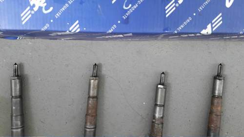

So die injektoren sind ausgebaut. Also injektorn 2 und 3 waren tatsächlich am dreckigsten gewesen.jetzt baden sie über Nacht.

Der reiniger nennt sich red devil. Hochgradig das zeug. Ich bin auch auf das Ergebniss gespannt. Werde morgen berichten. Wenn alles zusammen ist
Also jetzt eingebaut und läuft wie ein neuwagen
Musstest du die Injektoren im Steuergerät neu anmelden?
Nein sind ja die gleichen wie vorher, und am gleichem platz

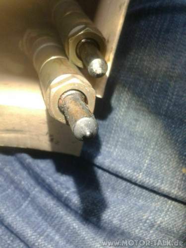

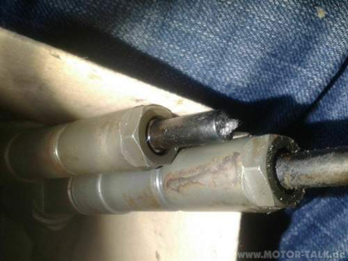

Gerade vor kurzem Motorschaden durch defekten Injektor.
Habe die Injektoren heute von der Werkstatt abgeholt und zum Bosch-Service gebracht.
Habe mal ein Foto des defekten Injektor angehangen.
Also ich weiß ja nicht, ob Zweitaktöl wirklich soo gut reinigt 😁
Addinol MZ406 was ja eigentlich angeblich gute Reinigungswirkung haben soll.
Der Injektor sieht wirklich schlimm aus.
Leider gab es keine Symptome.
Zumindest keine, die mir aufgefallenb wären.
Ich kann jetzt zumindest aus persönlicher Erfahrung davon abraten die Injektorprobleme mit Zweitaktöl zu lösen.
Es ist vielleicht ein Mittel, um gute Injektoren lange weiter laufen zu lassen.
Reparieren tut es aber nicht.
Das hab ich aber vorher auch schon vermutet gehabt
