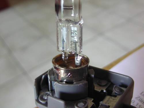

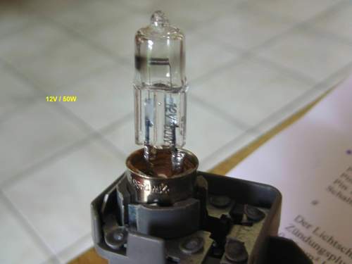

Habe selbst die DIY-Version seid 6 Jahren verbaut; immer noch tadellos in Funktion.
Ich grab das hier mal hervor. Von wo hast du diese Lampen gekauft und ist das ein BA15S Sockel für die 21W Glühlampe? Der obige Link funkt leider nicht mehr.
Fals du die noch verbaut hast bist du immernoch zufrieden?
Gruss GolfIIGTI
Immer noch zufrieden!
Im Bild meine DIY-Version.
Rückfahrlicht
Rückfahrlicht
