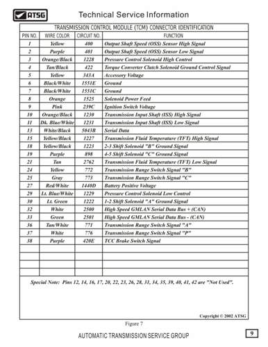

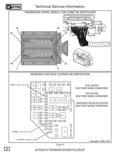

Anhand der Pinbelegung (hier am Beispiel 5L40E) ist weder vom GS noch vom Getriebe selbst eine direkte Verbindung zum IKE oder einem Lichtmodul abzuleiten, oder ich habe sie übersehen. Ist wahrscheinlich vom Steuergerät abhängig.
Die manuelle Gangeinstellung über die Schaltkulisse gibt im Getriebe die entsprechenden Ölkreisläufe über ein Schiebeventil frei oder sperrt diese. Die Steuerung selbst übernimmt das GS. Hierfür braucht das Steuergerät die Information welche Betriebsart gewählt wurde bzw. welcher Ölkreislauf freigeschaltet ist. Dafür der Mode Switch. Ist dieser defekt, ist die Information unplausibel und das GS kann nicht ermitteln welche Magnetventile anzusteuern sind. Das ist beim ZF-Getriebe nicht anders. Da die Automatik funktioniert, muss der Schalter ok sein.
Wenn in der Schaltkulisse kein weiter relevanter Signalgeber untergebracht ist, was ja den Ausführungen im TIS zu entnehmen ist, dann ist die mangelhafte Codierung wohl tatsächlich das naheliegendste.

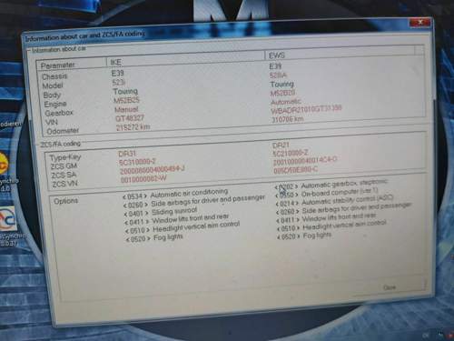

Guten Morgen werte Kopfzerbrecher. Es gibt Neuigkeiten. Hab mir gestern noch einen e39 angeschaut letzlich sogar 2. Und der Gute schien Ahnung zu haben von der Materie und hat gleich auf ein falsches Kombiinstrument getippt. Nachdem ich ihm erzählte das ich woanders gestern mit inpa nicht in die Steuergeräte gekommen sind wurde er heiß wie Frittenfett. Und nahm die Herausforderung an. Mit inpa konnte er zumindest das motor und Getriebe Steuergerät Abfragen. Aber dann war Sense. Nun versuchte er noch ein anderes Programm und weil es über ODB nix wurde ist er vorne ran. Und Siehe da. Der Gute hat ein Kombi vom Schalter. Ins Kombi ist er zwar trotzdem nicht reingekommen aber somit konnte noch festgestellt werden das die 215000km eigentlich 310000 heißen müssen. Er meinte er würde das hinbekommen mit einem anderen Kombi vom Automatik und er kennt noch jemand der mit auch Tetris aufs Kombi programmieren könnte aber er hatte noch einen 525 zu stehen der es wohl werden wird. Also nicht der weswegen wir hin sind sondern einen anderen. Sachen gibt's.
