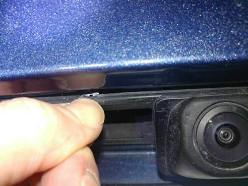

Hallo liebe Leute.
Habe einen neuen Focus MK 4. Den Griff inclusive Kamera wo ich den Kofferraum öffne ist locke. Ist gerade aufgetreten. Was kann man da tun jetzt ?

Ich hab heute mal gehandelt und einfach alles zerlegt.
Die Griff- Kameraeinheit ist nur mit 2 kleinen Spangen befestigt. Morgen mache ich mal ein Foto. Habe versucht irgendwas zu biegen, aber da kann man nichts machen. Eventuell 2 neue minimal grössere Spangen nehmen. Diese drücken dann allerdings auch stärker von Innen aufs Blech und scheuern mit Sicherheit. Ich denke ich werde einfach mit dem lockeren Bauteil leben. 🙄
Hier die versprochenen Bilder. Wie soll soetwas Bombenfest halten? Kann und soll es wahrscheinlich gar nicht.

Dafür gibt es auffallend viel Hohlraumversiegelung. Somit dürfte die Heckklappe nicht so schnell rosten. Immerhin hat es was positives 😉
Wahrscheinlich würde es schon helfen wenn die außenliegende Dichtung dicker wäre.
Dass die Spangen im jetzigen Zustand auf dem Blech scheuern und das nackte Metall freilegen werden ist für mich eine klare Sache. Und dann dazu die Aussage meines Ex-Händlers, dass dort bestimmt das Wasser rauslaufen solle... 🙄
Man könnte vielleicht zwischen die Klammer und das Blech ein Stück Gummi zwischenlegen. Das würde den Anpressdruck erhöhen und gleichzeitig das Scheuern der beiden verhindern. Nur man müsste irgendwie ein raus rutschen verhindern, das würde garantiert passieren.
Bei meinem, den ich letzten Montag erhalten habe, sitzt alles fest. Sind jetzt knapp 600 km runter, da wackelt nichts. Habe allerdings auch nicht wie ein wahnsinniger dran gerüttelt.
Anfangs saß das Teil bei mir auch fest, bei meinem Händler auf dem Hof war es auch bei allen fest, bis ich überall mal dran gerüttelt habe. 😁
Das Hohlraumwachs ist von mir. Leider war vorher nichts drin. Wirklich überhaupt nichts. Nur die übliche Dichtmasse an den Stellen wo Blech auf Blech liegt.
Wenn ich alles wieder zusammenbaue, klebe ich Filzstreifen um die Kante, damit die Spangen eventuell mehr Druck ausüben und nichtmehr scheuern. Nur zu dick darf das Filz nicht sein, sonst haken die Spangen nichtmehr ein.
Danke für die Fotos. Jetzt hat das Phantom endlich ein Gesicht.. Offensichtlich sind die Klammern einfach aus zu dünnem Blech, denn man kriegt mit „gutem Willen“ wohl jedes Kameraelement locker, v.a., wenn man den Kofferraum viel öffnet. Gummi oder Filz unter die Klammer kleben könnte wohl helfen, nur wie lange das hält ist dann wieder eine Frage des Basteltalents..
Danke für die Fotos. Dann frage ich mich, was ich da für ein Metallteil mittig an dem Griffmodul habe.
Da sich das in dem verbogenen Bereich befindet, wurde es vermutlich vom Händler, beim missratenen Versuch den Griff zu befestigen, angebracht.
