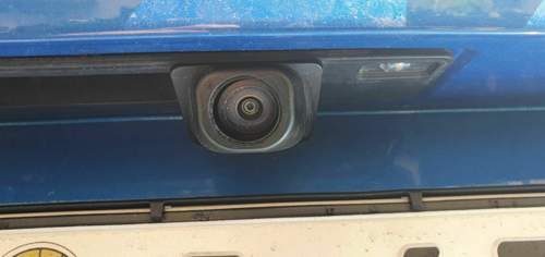

Hallo liebe Leute.
Habe einen neuen Focus MK 4. Den Griff inclusive Kamera wo ich den Kofferraum öffne ist locke. Ist gerade aufgetreten. Was kann man da tun jetzt ?

Ich hab heute mal gehandelt und einfach alles zerlegt.
Die Griff- Kameraeinheit ist nur mit 2 kleinen Spangen befestigt. Morgen mache ich mal ein Foto. Habe versucht irgendwas zu biegen, aber da kann man nichts machen. Eventuell 2 neue minimal grössere Spangen nehmen. Diese drücken dann allerdings auch stärker von Innen aufs Blech und scheuern mit Sicherheit. Ich denke ich werde einfach mit dem lockeren Bauteil leben. 🙄
Hier die versprochenen Bilder. Wie soll soetwas Bombenfest halten? Kann und soll es wahrscheinlich gar nicht.

es sind 4 Spangen an dem Teil. Habs heute mal ausgebaut. Das Wachs ist von mir, hab ein bisschen übertrieben. Habe es dann gesäubert und Filzstreifen angeklebt. Es sitzt jetzt ein bisschen fester.
Man müsste etwas zwischen Dichtung und Spange kleben (siehe Bild, grün markiert). Da ist allerdings wenig Platz.

In einer Heckklappe ist es eh immer feucht, deswegen auch die Abläufe. Sicher saugt sich das ein wenig voll. Ist aber synthetisches Filzband aus der Automobilbranche. Ich habe damit schon ein paar Fahrzeuge behandelt nach Anleitung von einer grossen deutschen Automobilmarke.
Schlimm ist es nur wenn scheuernde Bauteile und Nässe zusammen kommen.
Wenns blöd wird, bau ichs eben wieder aus.
War sowie so gerade an der Heckklappe beschäftigt, da war das ein Abwasch.

Danke für deine Bilder. Kannst kurz mal schreiben, wie die Schritte sind, um da ranzukommen? Was muss wo abmontiert werden? Gibt es irgendwelche Clips, bei denen man vorsichtig sein muss oder kann man die Innenverkleidung der Heckklappe einfach mit ein paar Schrauben lösen?
@Bytebuster schrieb am 19. März 2019 um 17:19:08 Uhr:
@CK3 schrieb am 19. März 2019 um 15:08:34 Uhr:
Hier Leute...
Alles blöd.
Na klar, gern.
Die Heckklappenverkleidung muss ab, dazu muss als erstes die kleine Verkleidung ab, welche quasi gedacht unter der 3. Bremsleuchte sitzt. (die geradeaus genau im Sichtfeld).
Diese hält mit 4 gelben Clips.
Danach müssen die Griffe demontiert werden, einfach vorsichtig mit einem Kunststoffkeil abhebeln. Darunter befinden sich jeweils 2 Torx- Schrauben.
Wenn die heraus geschraubt sind, vorsichtig aber doch mit Kraft an der Verkleidung ziehen. Die beiden Zwischenstücke, die links und rechts sitzen kommen dann mit.
Und schon kommt man überall ran.

Bei meinem Focus Active Turnier war der Heckklappengriff mit Öffner und Kamera auch lose.Das ganze Bauteil bewegte sich in Querrichtung und rastete beim Ziehen der Heckklappe regelmäßig mit einem Klacken aus.
Wurde jetzt beim Händler auf Gewährleistung / Garantie befestigt und bewegt sich seitdem nicht mehr.
Gibt auch eine TSI dafür.
