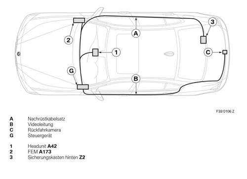

Folgendes: Ich habe seit neuestem einen F31 LCI vom 31.06.2017 und will da die original RFK nachrüsten. Serienmäßig hab ich PDC V+H und Navi Business und eine schwenkbare AHK. Soweit so gut.
Alle benötigten Teile habe ich bereits, welche laut Nachrüstanleitung von BMW benötigt werden (witzigerweise will das ETK, dass man bei der Auswahl des Nachrüstsatzes den Kabelsatz Heckklappe ersetzt, keine Ahnung wieso, hab den weg gelassen :-D ).
Erster Stolperstein: Laut Anleitung sollen das Video Kabel links an der Karosse und der Kabelsatz rechts rum gelegt werden (siehe Bild). Wie zum Geier komm ich mit dem Videokabel in den Innenraum? ^^
Also der hat ja 2 Tüllen unter der Scheibe. Die Linke, kleinere soll wohl mein Weg sein, mit dem ich dann über das Dach rein komme, richtig? Reicht die Länge des Kabels dann, wenn ich da am Dachhimmel rein komme und erst nach unten muss, bevor ich nach vorne ziehe, oder gibt es da eine bessere Methode? Und wie käme ich denn da durch mit dem Kabel?
@atzebmw du warst da recht fit, wenn ich das hier richtig gelesen hab ^^
Es darf aber natürlich jeder seinen Senf dazu geben, der mir helfen kann :-)

Hallo!
Das Kabel der RFK verlegt man durch den rechten Gummischlauch der Heckklappe.
CU Oliver

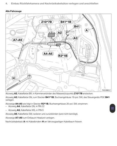

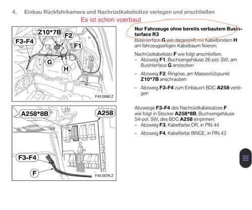

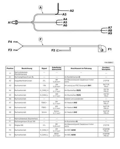

Hallo ,
Ich habe Gran Tourer F46 und habe angefangen mit Kamera Nachrüstung. Ich habe einen Kabel gekauft und Icam 2s
Ich habe festgestellt dass der kabel 7 Abzweige statt 8 hat.
Ich weiß aber leider nicht wo soll ich die Kabel anschließen da die Farben passen nicht mit der Anleitung außer der 3 Kabel die ins navi müssen (Die Farben hier passen ).
Kannst du bitte mir erklären wo soll ich die anderen Kabels anschließen
Vielen Dank im Voraus
Waleed

@TePee schrieb am 8. Februar 2020 um 22:27:48 Uhr:
So, jetzt bin ich wieder da. Also ich habe mich so informiert, dass man ab 7/2017 die iCam-RFK nur mit FEM, Headunit und Stromversorgung/Masse verbinden muss. Siehe Anschlussplan hier: https://www.newtis.info/.../1Vnc2i6J1h
Passende Rückfahrkameras sollten diese sein:
66536999277, 66537951083 (habe ich), 66539109855, 66539472921, 66539475684.
Dann braucht man noch Deckel für die RFK, Taster für Heckklappe mit RFK-Auspaarung und natürlich noch einen Kabelsatz. Ich hätte es mit dem vom X3 versucht und diesen modifiziert, weil dieser am günstigsten ist.
