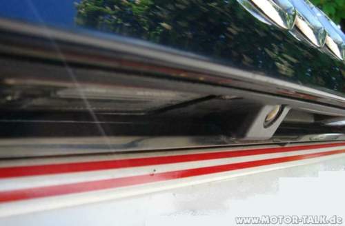

JUHU ich habs geschafft, war zwar ne ****** arbeit aber jetzt funktioniert sie einwandfrei 😁
Kann nur sagen war ne Fummelarbeit hoch 2... die ganzen Kabeln verlegen und umlöten etc. Als Laien würde ich es nicht empfehlen, denn da muss einiges abgebaut/umgebaut werden.
Der ganze Umbau dauerte 3,5std. Nun hab ich bock auf ein kaltes Bier, anstatt ein Bericht darüber zu verfassen... ich hoffe ihr könnt das verstehen 🙂
Dafür werde ich Bilder nach der Abbau Reihenfolge hochladen. Das kniffligste war eigentlich nur die Schraube vom Kennzeichenbeleuchtung und die Kabelverlegung vom Kofferaum. Wenn man das geschafft hat, musste man(n) nur noch das Kabel bis zum Lenkrad verlegen, danach untere Verkleidung abbauen und zum Radio durchziehen, anstecken - fertig!

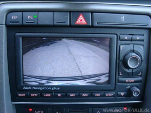

Als der Umbau vollgezogen war, musste natürlich getestet werden. Also Zündung ein,Rückwärtsgang eingelegt und Schwups war das Bild schon da. Das Radio schaltet sich selbstständig bei eingelegtem Rückwärtsgang ein und sofort wieder um, wenn man auskuppelt - so soll es sein. Bildtechnisch gibts nichts zu bemängeln, der Blickwinkel (170°) ist klasse. Auch eine automatische Helligkeitsanpassung inkl. Weissabgleich ist vorhanden. Leider hat das Teil kein Infrarot LED (obwohl 99eu) und somit muss ich schauen wie sich das im Dunkeln schlägt...

Also mein Händler hat das über diesen Link bestellt. Kostet 99euro und sieht genauso aus wie bei einer originalen Rückfahrkamera. Ich konnte das heute vom S5 überprüfen, nur der Einbauort ist beim Originalen neben der Griffmulde bzw.wo der Schlüsselschlitz ist.
Auch Nachts habe ich eine einwandfreie Sicht, da die Kamera sich automatisch auf Schwarz Weiss stellt. Die 99eu haben sich auf jedenfall gelohnt 🙂
Wie siehts mit der Kabelverlegung nach hinten bis zum RNS-E aus? in deinem Fall war es ja ein anderer Bildschirm? 🙂
Hm du meinst bis nach vorne zum RNS-E oder hinten zum Rechner?! Auf jedenfall ging das ganze von der Kennzeichenbeleuchtung zu der linken Kabeldurchführung, danach linke Kofferaumseitenverkleidung abgebaut, daraufhin hat man eine Kabelleitung gesehen inkl. Masseanschluss,dann kam die Trennwand und an der war so ein gelber Schaumstück, den ich weg genommen habe und schon sah ich den Innenraum. Die untere Sitzbank abgebaut und die Kabeln seitlich (Fahrerseite) entlang bis zum Sicherungskasten verlegt. Danach durch den Sicherungskasten (vorher noch die untere Lenkradabdeckung abgebaut) zum Radio.
So an alle mit nem RNS-E, man braucht noch ein Multimedia Interface der das Videosigal fürs RNS-E umcodiert. So sieht man nichts. Beim zubehör Radio ist so mit intergriert.
Interface z.B. dat hia
Ein Tipp; Holt euch ein Interface mit zwei Videoeingägen, dann kann man gleich ein DVD Player mit anschließen.

Gibt es beim RNS-E nicht noch einen PIN für den Rückwärtsgang? Wie muss dieser dann angeschlossen werden? Oder bekommt das RNS-E über den CAN-Bus die Info, dass der Rückwärtsgang eingelegt wurde?
