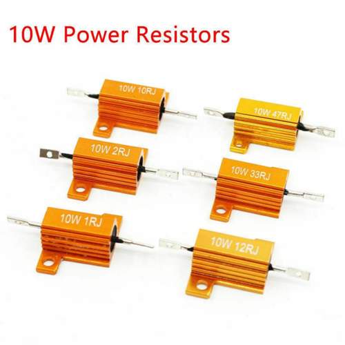

Was für einen Widerstand brauche ich denn jetzt ? 28 Ohm und 5Watt? Ich Blick da nicht mehr durch xD Sry bin nicht der Hellste in Sachen Widerständen 😁
Wahrscheinlich reicht bei Ebay "SMD LED Lastwiderstand Widerstand 5W 56 Ohm an 12V für CANBUS 5 Watt" vollkommen aus. Nimm die "Ohm" nicht zu niedrig, weil das nur Wärme macht.
Hallo A48k14lim
Nach diesem Widerstand musst du suchen (Bild ) und der sollte schon so aussehen wie auf dem Bild !!
UND auch 5 Watt / 10 Watt und 28 - 33 Ohm haben ! Besser ist 10 Watt, der wird nicht zu warm :-) !!
Klick: https://www.amazon.de/.../s?k=33+Ohm+Widerstand+5+Watt
Diese kannst du auch nehmen:
https://www.amazon.de/.../ref=sr_1_7?...
@ GaryK Wahrscheinlich reicht bei Ebay "SMD LED Lastwiderstand Widerstand 5W 56 Ohm
SMD Widerstände mit diese Leistung wirst du selten bis gar nicht finden.
@ Nimm die "Ohm" nicht zu niedrig,
Du meintest sicher Watt :-))
