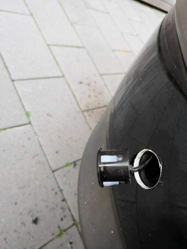

Ich hab bei meinen beiden Focus Turnier jeweils ein PDC nachgerüstet. Ich habe das von Waeco bzw Dometic verwendet. Ist mit 65 € zwar um einiges teurer, als die hier genannten, aber dafür ist das Piepsen mit einem echten Lautsprecher deutlich angenehmer, als diese Piezodinger.
Man muss allerdings beachten, dass man den Winkel der äußeren Sensoren mittels Adaptern anpassen muss, nutzt man die vorgesehenen Löcher, sonst funktioniert es nicht zuverlässig. Dazu habe ich damals einen Thread erstellt...
Hier der Thread: https://www.motor-talk.de/.../...en-turnier-facelift-t5680608.html?...
