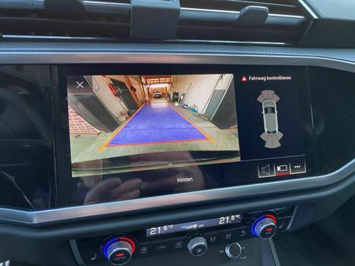

gerade noch am Q3 gemacht (diesmal Sportback) wobei der normale das gleiche ist vom aufwand her
bekommen wir auch deutlich günstiger hin - sonst schreib mir eine PN dazu
Rückfahrkamera Q3 Sportback

Muss die Codierung wegen der Liniendarstellung von Audi vorgenommen werden oder geht das auch so ?
Zu Audi, oder zu einem gut ausgestatteten Codierer musst du für die Kalibrierung sowieso 😉
Aber die Linien haben damit nix zu tun
@SIGI-A4E schrieb am 10. Mai 2020 um 11:14:32 Uhr:
Wir haben auch gerade einen Q3 Sportback gekauft, Top ausgestattet aber leider fehlt, mir unverständlicher, die RFK -. d.h. nachrüsten!
Codieren kann dir jeder mit VCDS oder sonst einem Diagnose gerät
Datensatz bei neuen Kameras mit VCP
Oder über SVM mit Odis online Verbindung
