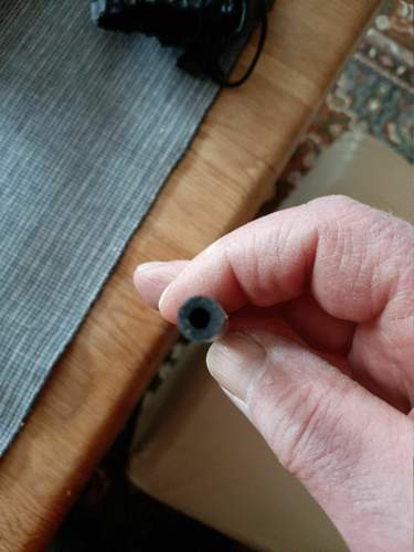

Hier mal wie versprochen die Bilder der RFK mit Waschdüse. Link finde ich nicht mehr.
Hab die mir schon vor längerer Zeit bestellt, und mien die ist von Ali.
Danke kannst du vielleicht die Rückseite mal fotografieren?
Wie groß ist die Öffnung der Düse?
Und wie ist der Durchmesser vom Anschluss hinten?

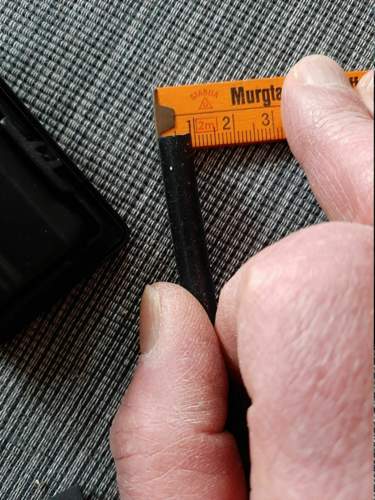

Anbei die Bilder
Schlauch-ca 9mm
Loch-ca 4mm

Anbei die Bilder
Schlauch-ca 9mm
Loch-ca 4mm

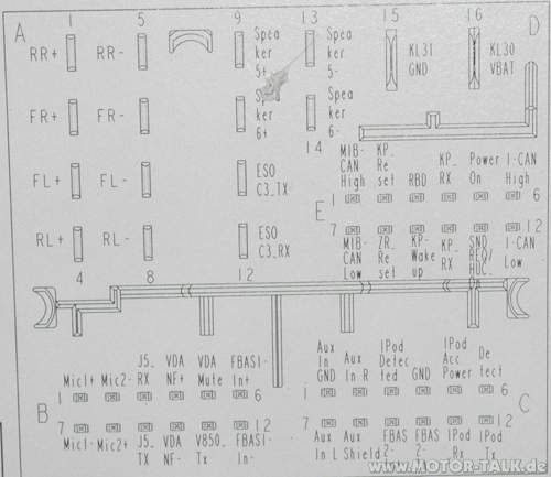

Hi Torsten war bei mir auch so das bestimmte Leitungen 4,5 9,10und 11 nicht weitergeleitet werden aber konnte keine Fehlfunktion feststellen.
Weiß jemand wofür diese sind? Wobei ich im Radio auch Leitung 4 und 10 nicht belegt sind Siehe Anhang.
Was macht Pin 5 „Power On“, pin 9 „KP wake up“ und pin 11 „SND REQ/HUC“ ?
Belegung quadlock
Grauer Stecker Kamera
