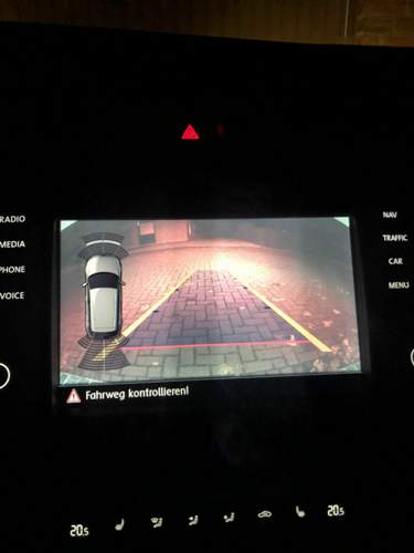

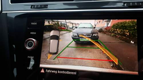

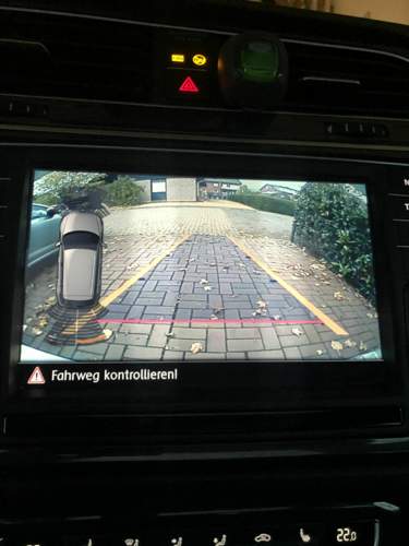

Hallo, das Bild muss dann aber von einer "Low" Rückfahrkammera stammen! Denn bei mir sieht das etwas anderst aus, hier fehlen die Grünen Annäherungs Streifen & der Lenkrad einschlag. Bei mir ist eine "High" Kammera verbaut.

@juergenpm1 schrieb am 13. November 2020 um 07:25:41 Uhr:
@juergenpm1 schrieb am 11. November 2020 um 19:21:44 Uhr:
Hallo Ricotchet,
habe ich gerne gemacht.
Die gewünschten Bilder reiche ich nach, kein Problem.
Gib mir 1-2 Tage.

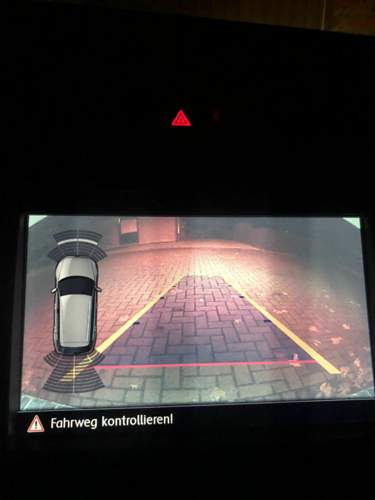

Hier das Tageslichtbild, Nachtbild folgt. Das gemachte ist leider nichts geworden.
Nacht Bild mit Bremslicht.
Nachtlicht

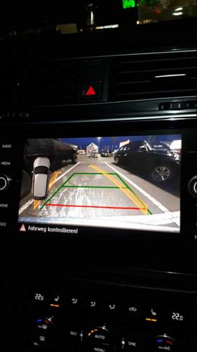

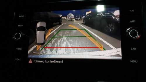

@juergenpm1 schrieb am 14. November 2020 um 21:22:53 Uhr:
Das war irgendwie verschwunden.
Themenstarteram 17. November 2020 um 16:29
Hallo und guten Abend,
Hier wie gewünscht 4 Bilder von der Abbildung der RFK, Ich hoffe das Du/Sie etwas da mit anfangen kannst! Je zwei bei Tageslicht & zwei beim eintreten der Dunkelheit.
Mit freundlichen Grüßen.
Kalle

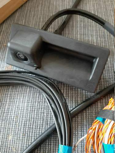

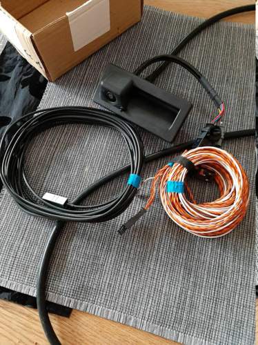

Hallo zusammen hab heute die Kamera (von Aliexpress) erstmal provisorisch im Handschuhfach angeschlossen.
Und siehe da sie funktioniert und es ist die HIGH Variante mit den beweglichen Linien bei Lenkeinschlag :).

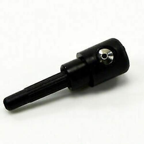

Nun ist mir noch eine Idee gekommen zum Thema Reinigung beim Betätigen der Heckwischers/waschanlage.
Neben der eigentlichen Kamera ist noch genug Platz, meine Idee ist nun ein kleine Bohrung zu machen und dort dann ein Kupferrörchen mit entsprechender Düse zu befestigen und diese an die Heckscheibenreinigung anzuschließen.
Spricht da was gegen?
nun überlege ich wie ich die Düse realisiere kann Vorschläge?

Betreff Düse
https://www.avp-shop.de/...-spritzduese-hinten-scheibenwaschduese.html

Betr: Düse-Die Kamera gibts/gabs auch bei Ali mit intigrierter Wasch-Düse.

Hier mal wie versprochen die Bilder der RFK mit Waschdüse. Link finde ich nicht mehr.
Hab die mir schon vor längerer Zeit bestellt, und mien die ist von Ali.
