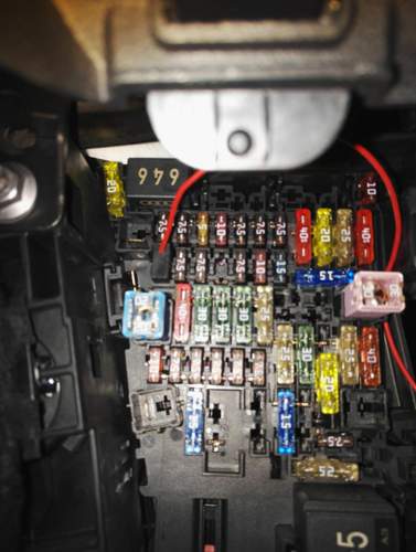

Hallo , ich habe Problem mit Bild bei rückwärts fahren kommt nicht immer ,mal ist mal nicht ,wen ich Zündung aus und wieder ein kommt Bild
Nachgerüstete Kamera?
Hatte ich erst auch war ein wackelt in der Stromversorgung. Am besten die Einheit aus dem Handschuhfach ziehen aber alle Stecker dran lassen und dann bei eingeschalteter Zündung etwas an den Kabeln ziehen.
Hast du auch Dauer + verwendet?

Kamera ist von Werk
@ulurica schrieb am 19. Dezember 2020 um 09:54:13 Uhr:
Kamera ist von Werk verbaut nur habe ich ausgetauscht mit High von Kufatec wegen Trailerassist ,ich klaube nicht das an wackel Kontakt liegt
Bitte vollständigen Diagnosebericht anfügen (Auto-Scan aus VCDS, ...)

Wie und wo hast du das Plus-Kabel angeschlossen?
@juergenpm1 schrieb am 11. November 2020 um 18:13:16 Uhr:
Vorne im Beifahrerfussraum hoch hinter das Handschuhfach, vorher die Zentraleinheit lösen und herausziehen. Kabelbaum hochlegen und anschließen.
Ich hoffe, es ist so halbwegs verständlich.
Wenn noch Fragen sind, gerne.
Gruß Jürgen
Ich habe einen Zündungsplus im Stecker der Steuerung im Handschuhfach genommen. Welcher es genau war, weiß ich nicht mehr. Habe den einfach mit der Prüflampe gesucht und dort mit angeschlossen.
@juergenpm1 schrieb am 21. Dez. 2020 um 17:11:53 Uhr:
das ist schon mal falsch
@igor28 schrieb am 21. Dezember 2020 um 16:43:24 Uhr:
hinter dem kleinen Fach auf der Fahrerseite in dem Sicherungskasten liegt auch Dauerplus ...
Dort hab ich mein Kabel angeschlossen.
Gruß der Torsten
Anschluss RFK
@Golfi30 schrieb am 21. Dezember 2020 um 17:26:19 Uhr:
Erstaunlich. Funktioniert einwandfrei.
Wie ist es denn aus Deiner Sicht richtig?
