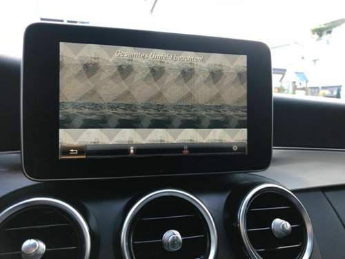

So, in der Pause beim Fußball noch mal umgesteckt...
Das kommt als Bild... Kamera kann auch manuell ausgefahren werden, geht aber nach ein paar Sekunden wieder ins Schneckenhaus...
Kein Klimperkino mehr. Paranoid, oder der Lüfter vom Comand läuft...

Habe Probehalber mal die Videoleitung von der Kamera gelöst, dann steht im Display „Rückfahrkamera nicht verfügbar“. Am Comand habe ich es nicht gemacht...
Beim Fehlerauslesen über so ein Bluetooth OBD-Gerät steht als Fehler bei der RFK, dass die VIN nicht richtig ist, oder fehle...
Aber mal zur Fehlerlösung der bestehenden Verkabelung:
- Griff bekommt Spannung
- Kamera bekommt Spannung, Bild aber Kacke...
- Kameraklappe kann manuell geöffnet werden
- Comand zeigt Optionen a) Rückfahrkamera einschalten bei R; b) Kameraklappe manuell öffnen
- nein Einlegen Dean Rückwärtsgang kommt ein Bild
- - Bild ist aber so wie in meinem vorigen Post
Ist es ein Spannungs-, oder Signalproblem?

Entweder liegt es an der Kamera selbst oder dein Kabelsatz ist von fragwürdiger Qualität.
In meinem Blog sind Bilder von der Kamera im uncodierten Zustand.
Danke für Deine Rückmeldungen. Wenigstens einer der sich beteiligt.
Ist Dir denn schon einmal so ein Bild der Kamera untergekommen? Das angezeigte Bild ist quasi die sechsfache Überlagerung des Hauptbildes. Deswegen stellt sich mir ja die Frage, ob es nicht ggf. das Videokabel, oder eben die Kamera selber ist...
Meine Frage bzgl. der Codierung der Steuergeräte bzw. des CFP/der Kamera selber ist ja auch noch fraglich...
