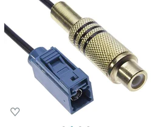

Ist der Stecker der richtige um die China Kamera über chinch ans HU anzuschließen.
Oder sendet einen Link der richtig ist . Danke
Keine Antwort?
Da hilft nur ausprobieren. Da der FAKRA- Stecker aber nur einen Aussen- und einen Innenleiter hat sollte er nur mechanisch am Anschluss passen. Rückseitig am Comand schauen und mit dem Anschluß im Bild vergleichen.
