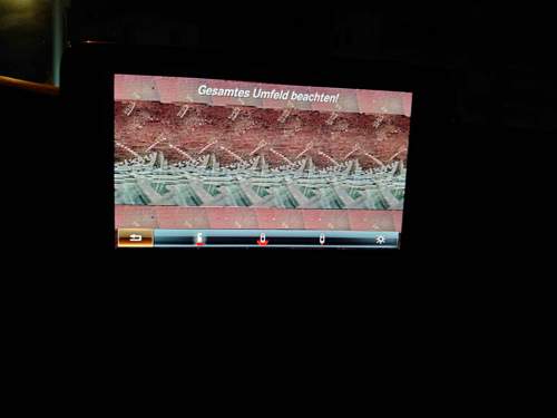

mal ne Frage.
Bei mir sieht das Bild genau wie bei dir aus?
Ich vermute die Kamera ist defekt oder lag es bei dir an einer falschen Verkabelung?
Damian
Also bei mir hat eine neue Kamera Wunder bewirkt. Hatte es aber noch nicht richtig codieren lassen. Ggf. liegt es auch an der fehlenden Codierung...
Ah ok danke für die Rückmeldung, hatte ich jetzt auch vermutet, dass die Kamera einen defekt hat, kam von einer Teileverwertung aus Litauen über Amazon.
Damian
So sieht es bei mir aus, ist halt eben im dunklen gemacht worden aber auch total verzerrt.
Bild-rueckfahrkamera
@damian.shan schrieb am 2. Januar 2021 um 21:28:29 Uhr:
Damian
Teileverwertung aus Littauen... Aha.
