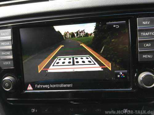

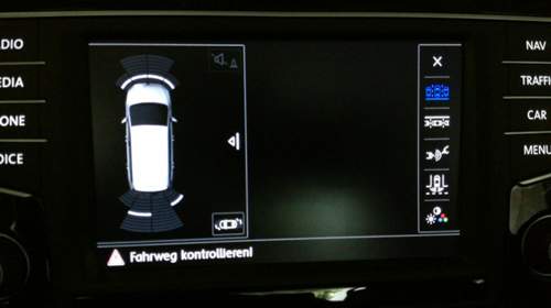

So, heute alles komplett umgerüstet und funktioniert soweit auch alles.
Einziges Manko ist, dass sobald mein Fahrzeug aus dem Ruhemodus geweckt wird und ich in R schalte, kommt ein schwarzes Bild (Bild 2). Erst bei wiederholten Vorgang kommt dann ein Bild (Bild 1).

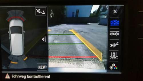

CAN BUS habe ich von der Unit vorne und Plus/Mass habe ich von der zuvor verbauten low Kamera.(Bild 3)
Habt ihr ähnliches? Woran kann es liegen?
Also bei mir ist alles ok kein schwarzer Bildschirm. Auch nicht nach dem Ruhemodus.
Zur Lösung meines Problems..., bei Umbau von low auf high Kamera, wird Pin 5 (Masse) nicht mehr benötigt.
Wenn er doch eingepinnt wird, hat es zur folge, dass eine Fehlermeldung an der rechten Rückleuchte erscheint und diese ausfällt.

das ist so nicht ganz richtig, die Pinbelegung der High Cam ist:
T8b/1 Sicherung SC18 (Dauerplus)
T8b/4 T12a/6 (CAN Infotainment High)
T8b/5 Masse
T8b/8 T12a/12 (CAN Infotainment Low)
T2dn/1 T12c/6 (FBAS)
T2dn/2 T12c/12 (Masse)
bei der Low Cam wird neben FBAS, Plus und Masse das Signal der Rückfahrleuchte benötigt. Diese muss
beim Umbau auf High stromlos gemacht werden.
