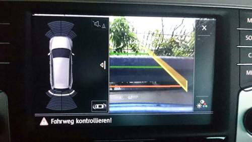

Bei mir wurde die Kamera nun nachgerüstet. Allerdings wird keine Modus Auswahl (Quer/Längs parken/ausparken) angezeigt. In der rechten Leiste ist nur die Konfig für Farbe und Helligkeit vorhanden. Der parkpilot links wird angezeigt und die Linien sind auch dynamisch. Lt Werkstatt liegt es am fehlenden Parkassistent. KameraBild lässt sich auch nicht manuell einschalten, sondern nur über RückwärtsGang. Hat jemand eine Idee?

ähm, müsste das dann nicht passen? Also wenn ich das richtig verstehe stimmt es doch dann. Oder hast DU AreaView nachgerüstet (was dann 4 Kameras wären)? Mach doch mal ein Bild vom Monitor.
BTW: die Kamera geht nur im Rückwärtsgang an ...
In der BDA steht nur, dass es Abhängigkeiten zum Parkpilot gibt, nicht zum ParkAssi. Dort steht auch, dass man ohne rückwärts Gang manuell die Kamera über die Taste des Parkpilot aktivieren kann. Foto kommt heute abend.

das Bild wird aber nur zugeschaltet, wenn der Rückwärtsgang eingeschaltet wird. Sobald man den Gang wechselt geht das Bild wieder weg

Das kann nicht sein. Meine RFK hat die Modi, obwohl ich keinen PLA habe.
Die Modi ändern ja auch lediglich die Kameraeinstellungen (Weitwinkel usw).
hier ein Bild, auf dem sieht man, dass es rechts einfach leer bleibt.
Muss das separat codiert werden?

Was soll rechts kommen?
Die 2 Fenster kannst du weg drücken...
Markus
Das weiß ich, dass man sie weg drücken kann. Ich erwarte aber eigentlich, dass im rechten Fenster über dem Einstellungen link noch wenigsten die drei Modus Auswahl Elemente Querparken, Langsparken und Ausparken erscheinen. Anhänger weiß ich nicht, da ich keine AnhängerKupplung habe.
Ähm, nein?! Es sei den du hast AreaView. Ansonsten alles richtig so. Die "einfache" RFK geht nur bei Rückwärtsgang.

Hier kannst du die verschiedenen Modi sehen. Hier kann man dann auch die Kamera/Parkpilottaste aktivieren, die hat dann ein zusätzliches Kamerasymbol.
