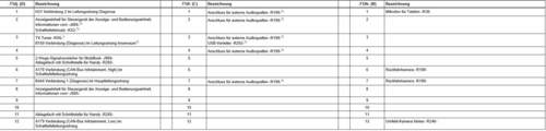

Hallo mal wieder in die Runde! Nach meinem letzten Besuch beim freundlichen war nach einem Update die nachgerüstete RFK außer Betrieb. Der Freundliche hatte die Funktion wieder hergestellt aber nun fehlt die Parkansicht auf dem Display beim vorwärts Einparken und beim Rückwärtsparken fehlt auf dem Display auf der linken Seite der Abgebildete PKW mit der Darstellung der Abstände. Man muss dies erst manuell antippen damit es dargestellt wird. Ich möchte jedoch so wie es vorher war, dass dies immer beim einlegen des Rückwärtsgang sofort eingeblendet ist. Hat jemand eine Idee?
Beim vorwärts Einparken schließe ich mich dir an. Ich bekomme auch keine PDC Anzeige. Problem besteht bei mir jedoch schon seit Einbau der Kamera.
Dein zweites Problem hört sich nach einem Fehler bei den Anpssungskanälen im STG 5F oder 6C an.
Oder MIBi mal vorher komplett durchstarten.
Hast du adpmaps zur Hand ?
Nein gerade nicht. Kann erst nächsten Montag mich dran machen.
die Kamera will einfach nicht fukntionieren.
Aktuell wurde ein neuer Kabelbaum (Kufatec) extern verlegt und angeschlossen, aber leider immer noch das selbe Problem.
Beim Starten kommt (Park Pilot derzeit nicht verfügbar), Kamera fährt nicht aus, Discover Media schaltet nur in den Park Pilot Modus.
Fehler im 6C sind nach wie vor Videoleitung unterbrochen und Kalibrierung.
Lt. Elsa sind im blauen Stecker die PIN´s 6+7 für die Rückfahrkamera.
Im PIN 7 steckt aber das schwarze vom Mikrofon.
PIN 12 ist lt. Elsa ja für die Umgebungskamera.
Aber alle Anleitungen sprechen von PIN 6 für den Innenleiter und PIN 12 für den Schirm der Videoleitung.
Hat evtl. einer von euch noch eine Idee was hier das Problem sein könnte.

@DeepHunter schrieb am 3. November 2018 um 15:07:08 Uhr:
wir haben versucht eine Original Rückfahrkamera in einen Passat B8 MJ2018 einzubauen.
Passat B8 Variant Highline BJ 12/2017
Kabelsatz Kufatec
Kamera: 3G0827469AQ
Discover Media: 3Q0035846B
Einparkhilfe: 5QA919294B
Alles Anschlüsse richtig angesteckt, am 5F die CAN-Leitungen richtig verbunden, Kameraleitungen richtig eingepinnt etc.
Codierungen (sowohl mit VCDS, VCP und auch ODIS-S)
Adresse 19: 6C hinzugefügt
Adresse 10: 0471151801 (Byte 2 Bit 4)
Adresse 6C: 01840201C2002017000040 (Auslieferungszustand)
Adresse 5F: die beiden Anpassungskanäle angepasst, kein Haken bei Byte 19 Bit 4
Adresse 10 keine Fehler
Adresse 6C: klar Kalibrierungsfehler, aber auch Videoleitung - Unterbrechung
Das Auto hat jetzt folgendes Verhalten:
Beim Starten erscheint im Discover Media PQ => Park Pilot derzeit nicht verfügbar
Wenn man den Rückwärtsgang aber einlegt funktioniert er trotzdem.
Allerdings wechselt im Discover Media die Anzeige nicht zu RFK und auch die Kamera fährt nicht raus.
Wenn man eine Codierung an der RFK ändert, fährt die Kamera für ca. 10s raus und dann wieder ein.
Bei der Stellglieddiagnose am 6C kommt immer eine Zurückweisungs des Steuergeräts.
Hat vielleich jemand einen Verdacht, was hier evtl. los sein kann?
Schon mal vielen Dank für die Antworten.
VG
DeepHunter
@DeepHunter schrieb am 23. Nov. 2018 um 22:21:24 Uhr:
Slp lesen üben wir nochmal.. Pin 6 und 12 sind für die Rfk
Mikro ist Pin 1 und PIN 7
Die Kontakte liegen da immer gegenüber ;)
Hier die Belegung aus ELSA
Tja immer das mit dem üben...
Man versucht halt wenn es auch mit ( 6+12) nicht klappt mit allem was einem zur Verfügung steht.
Daher .........
DeepHunter
Steckerbelgung T12h
