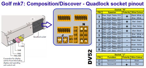

Hat soweit alles gekappt. Muss jetzt nur noch ein Dauerplus finden da F46 bereits bei mir belegt ist. Gibt es zufällig eine Möglichkeit noch besser von hinten an den Sicherungskasten zu kommen, um das Kabel richtig fest zu pinnen? Muss denn außerdem beim Anpinnen die Batterie beim Pkw abgeklemmt werden? Nicht das man eine gewackelt bekommt?
Ich hab das Dauerplus am dicken roten Kabel der Headunit abgegriffen (siehe Anhang).
Mir war das selbst auch ein zu großes gefummel am Sicherungskasten.
Steckerplan-headunit

@Andreas1985 schrieb am 19. Januar 2019 um 15:50:16 Uhr:
Habe es nun auch so gemacht. Sollte jetzt alles passen. Kofferraum lässt sich nun wieder über das VW-Emblem öffnen und wenn der Rückwärtsgang eingelegt ist, klappt das Emblem hinten auf. Somit muss das ganze nur noch codiert werden. Vielen Dank für die Tipps.
